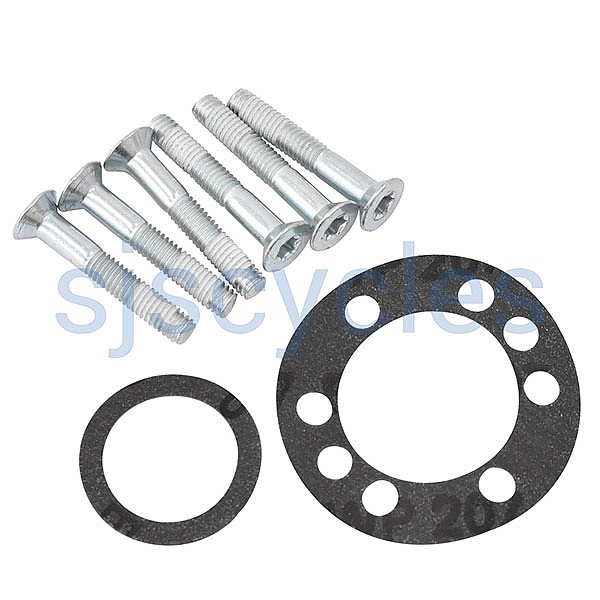

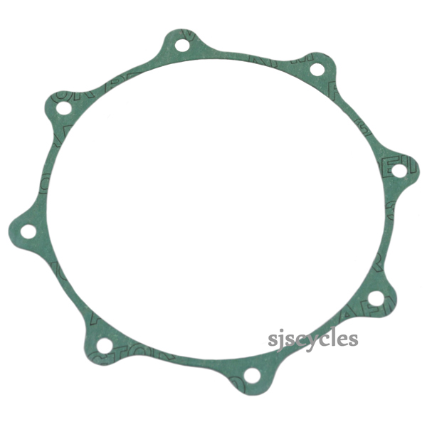

    La mayoría de fugas son juntas, retenes y para vuestra sorpresa también gaskets deteriorados.

    Perdonad mi ignorancia , pero ¿qué es un gasket?

    "Gasket" no es otra cosa que una puñetera junta.
    Lo que pasa es que las cosas, dichas en inglés, molan más.

    Ja, ja son juntas de papel como estas...
