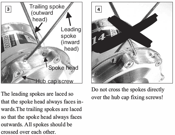

    por fin me han llegado todas la piezas para montarlo, ahora que me ha surgido una duda. el el manual pone que los trailing spokes ( radios de salida no se como traducirlo) llevan la cabecilla por dentro del flanco. Si no recuerdo mal edtos radios son los que tienen in sentidode salida del buje antihorario, pero por el dibujo del manual parece lo contrario.
    alquien puede corroborarlo o poner una foto de la rueda donde se vea el flanco y las cabecillas de los radios.

    revisando las fotos que hay en el post por el temadel radio he visto esta y parece por la foto aunque no se ve muy bien que llevas el radiado mal en el lado del disco. lo que dice rohloff es que los radios no se deben cruzar encima del tornillo de la tapa del buje si no que el primer cruce debe ser entre al contrario. No se si se me entiende,en el manual de montaje viene explicado. revisalo porque segun veo en la foto parece que no esta bien

    por las fotos del post parece que tunin y cascoblanco llevan el trailing spoke con cabecillas hacia dentro y miguelo78 al reves que lio. por lo que he leido por ahi cada cual tiene su opinion

    Ya veo que no se os escapa una ;-) Te explicas perfectamente. Y tienes razón. El trailingspoke ese debería ir después del tornillo de la tapa. Nunca cruzarse por encima de ella ni tampoco se deben escoger los radios contiguos a los tornillos de la tapa para cruzarlos entre ellos en ruedas de 24" o menos (llevan radiado 1x).
    Lo que pasa es que después de años montando las ruedas empezando por el orificio izquierdo de la válvula en los aros europeos y dos a la izquierda de la misma válvula en el caso de las pocas llantas francesas (Mach1, por ejemplo), me negaba a empezar a radiar una llanta de esa forma que sugiere RH. Más que nada por la manía que tienen de no explicar los motivos. Imagino que es por la cercanía de los radios a la protuberancia de los tornillos, pero ya te digo que en mi rueda hay dos milímetros de distancia. A lo mejor en otra medida de aro puede resultar conflictivo.
    En esto del montaje de ruedas hay mucha casuística y disputas agrias: que si el giro del buje antes de insertar los radios interiores debe ser en la dirección contraria las agujas del reloj o viceversa, que si en el radiado recto es más estético pasar todos los radios desde fuera de las alas de los bujes vs. la teórica ventaja de hacerlo por el interior etc, etc, etc.
    De todas formas es un detalle a corregir. Si tuviera que hacerlo para un amigo o de forma profesional hay que tragar con lo que dice RH. Pero no os olvidéis que hay mucha gente "violando" literalmente los bujes Rohloff :mrgreen: habiéndolos instalados en ruedas de menos de 20 pulgadas (oh sacrilegio!), en las Birdy de 18" o incluso con patrones radiales en algunas de 16" (recuerdo que antes de verano puse una foto de una Brompton con el buje RH). Bujes radiados con radios de titanio, conificados 2,0/1,5/2,0 y un largo etc. de NOT NORMAL según el manual :qmeparto.
    Para la próxima lo tendré en cuenta. Si alguien me hace una oferta por los dos aros DTSWISS X470 29er que lleva mi bici entonces me merecerá la pena volver a reradiar las ruedas, sino paso.

    Esto, como puedes leer en mi primera respuesta, resulta de la dirección en la que giras el buje antes de proceder a introducir los radiores interiores. Y es fuente de controversia entre montadores de ruedas.
    Yo hago lo mismo que Shimano y Roger Muson en sus ruedas, quito la holgura de los radios girando el buje en sentido contrario a las agujas del reloj. Pero mucha gente lo hace al revés, sinceramente da igual.

    gracias fernandoj, yo tb estoy acostumbrado a montar la rueda de esa forma, pero para que no coincidan los cruces en los tornillos hay que empezar a montarla al reves y menudo lio, toda la tarde para radiarla...

    Miguelo nos partiríamos de risa con la cantidad de gente que las lleva como servidor ;) Lo que pasa es que nadie hace fotos en condiciones del buje a ambos lados.
    Obviamente, gente como tunin&cía están más que advertidos y como puristas que son las llevarán radiadas de acuerdo al manual. Pero tú no te preocupes que es sólo un pequeño detalle que no afecta al funcionamiento, si acaso a la durabilidad.

    Y esta es el colmo. Convierten el buje a 48 agujeros con la única opción de cruzarlos por encima de los citados tornillos de la tapa del buje.

    pues a mi no me cuadra la foto esa de los trailing spokes del manual de rohloff,
    en la web the sheldown brown, tiene un dibujo de los trailing spokes
    http://sheldonbrown.com/images/wheel10.gif
    vista la rueda desde la derecha (lado del piñon) y puedes ver que en la parte superior del buje los trailing spokes van hacia atras. pero si miras la foto de rohloff que es desde el lado izquierdo porque muestra la tapa, el trailing spoke va hacia delante , pero yo a eso le llamo un leading spoke .

    Hace tiempo que me di cuenta de lo mismo!!!! El manual RH confunde los dos tipos de radios. Les escribí un email también :lool.
    Para mí son como los describe Sheldon:
    En resumen, leading spoke aquel que apunta en el sentido de giro de la rueda y trailing spoke el que mira hacia atrás.
