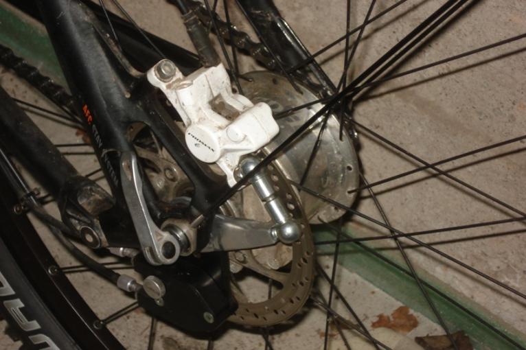

    Oye pon por aqui alguna foto o imagen aunque sea de internet de las punteras esas de la Nerve a ver si va aser verdad que no se puede hacer nada!!! Pero me estraña. Fijate la peña como se lo curra. Es una Nerve con punteras para eje de 9 mm pero fijaros como ancla la pletima OEM2!!!
    Y creo que por fin lo he encontrado. Adaptacion Rohloff en una Nerve de eje pasante!!!

    Mi caso debe de ser parecido a las dos últimas fotos que cuelgas... es la nerve de 150 en vez de 120... no creo que haya demasiadas diferencias... y sinceramente... aunque creo que puedo adaptarlo... no deja de parecerme una "ñapa"...
    Llegado el caso, ya me plantearía una solución óptima, pero creo que de momento voy a disfrutar de la bici tal cual... que la tengo desde septiembre y le he dado poquito uso aún!
    Un saludo y gracias por ilustrarnos.

    Espectacular la primera "ñapa" de la Canyon, aunque hay que soltar un tornillo allen para sacar la rueda.En la del freno blanco, no acabo de entender como se suelta para sacar la rueda...
    Gracias por el enlace SanSan, pero hay que ver lo que me esta aguantando el "platito de porcelana"...
    Saludos, Rafa.
