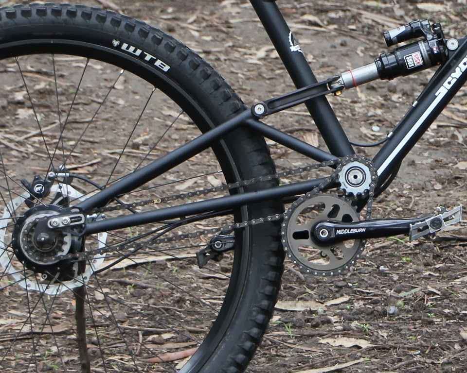

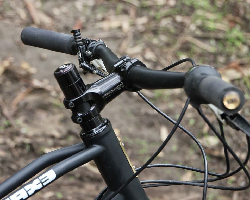

    Otro bombazo informativo... esta vez del otro lado del charco.
    Neil de Cyclemonkey, distri de RS en USA, ha estado buscando el santo grial en dobles brutillas all-mountain que giren entorno al concepto del buje Rohloff y parece que ha encontrado algo. Por supuesto que no lo ha podido encontrar en el "Mainstrem", a mi me paso lo mismo con mi XC para Rohloff que al final termine yo mismo trabajando el carbono del cuadro, y ha tenido que recurrir al dueño de OXIDE CYCLES de Idaho (web en construccion y en facebook) enamorado del RS para conseguirlo. En espera de una prueba mas profunda y telegraficamente hablando...
    Battleaxe
    Doble 160 mm de 29" en acero con pivote simple independizado mediante 2 cadenas a piñones/roldanas Idler que se tensan una con excentrico y otra con punteras deslizantes lo que resulta en... al loro Cascoblanco, en ausencia de cualquier tipo de ruidoso y expuesto tensor!!! Otros detalles son el cableado con guias atornilladas, el tubo de sillin preparado para el cable de la tija pija y posibilidad de elegir la bici en diferentes geometrias, colores, ruedas tambien en 27,5"... lo tipico hablando de handmade.
    En el NABHS de 2013 (feria del handmade USA) se pudo ver de Oxyde Cycles el modelo de DH y SS Valkyrie (estos cuadros giran en torno al concepto de SS por eso le van bien al Rohloff) del que tambien pongo alguna foto.
    Mas detalles...
    http://cyclemonkeylab.blogspot.com.es/2014/03/monkey-ride-neils-oxide-battleaxe-all.html

  15. san san
    san san Miembro Reconocido
    Jun 11, 2006
    1,131
    418
    saludos,
    que dice el billekage??
    mejor en version eurokage 2.0.
  16. Suomi man
    Suomi man Brompton man
    Apr 7, 2006
    1,398
    Bruselas, Gran Canaria en cuanto me puedo escapar
    Joeeeeeeer!!! Me encanta la Battleaxe, qué preciosidad
  17. Onubiker
    Onubiker Miembro
    Sep 25, 2010
    188
    Huelva
    Es una preciosidad, el doble tubo horizontal me encanta y la doble cadena es una solución perfecta, aunque no es mi estilo.
  18. ray
    ray ACCMIC MEMBER
    Jun 17, 2004
    23,933
    7,478
    Es curioso..En otros hilos dónde aparece esta misma máquina las opiniones son contrarias..En cambio,"los locos" del Rohloff le veis detalles de interes...
    Si es que para opiniones...mil colores.
