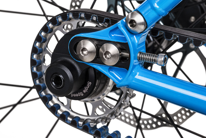

    buenas a todos.tengo una duda gente, estoy pensando en el montaje y no se si seria mejor punteras deslizantes u horizontales????
  14. massa
    massa Miembro
    12 Ago 2006
    391
    Horizontales me gustan mas si castigas mucho a la bicicleta.
  15. tramboolico
    tramboolico Miembro
    17 Oct 2014
    44
    eso tenia pensado, pero ahora en una ss me está dando problemas a la hora de centrar la rueda, al apretar de un lado y otro a la vez queda bien, pero al hacer fuerza al pedalear acaba ladeada.. y no le encuentro soluciòn.. o eso.. o pumteras fijas y no me complico no?

    Para mi lo tendría clarísimo: punteras deslizantes. El eje siempre en su sitio.

    En este plan...
    Estas lo que pasa es que son de eje de 12mm...
    Tiene que ser una gozada ir con correa! Como en el anuncio de Fujitsu.
