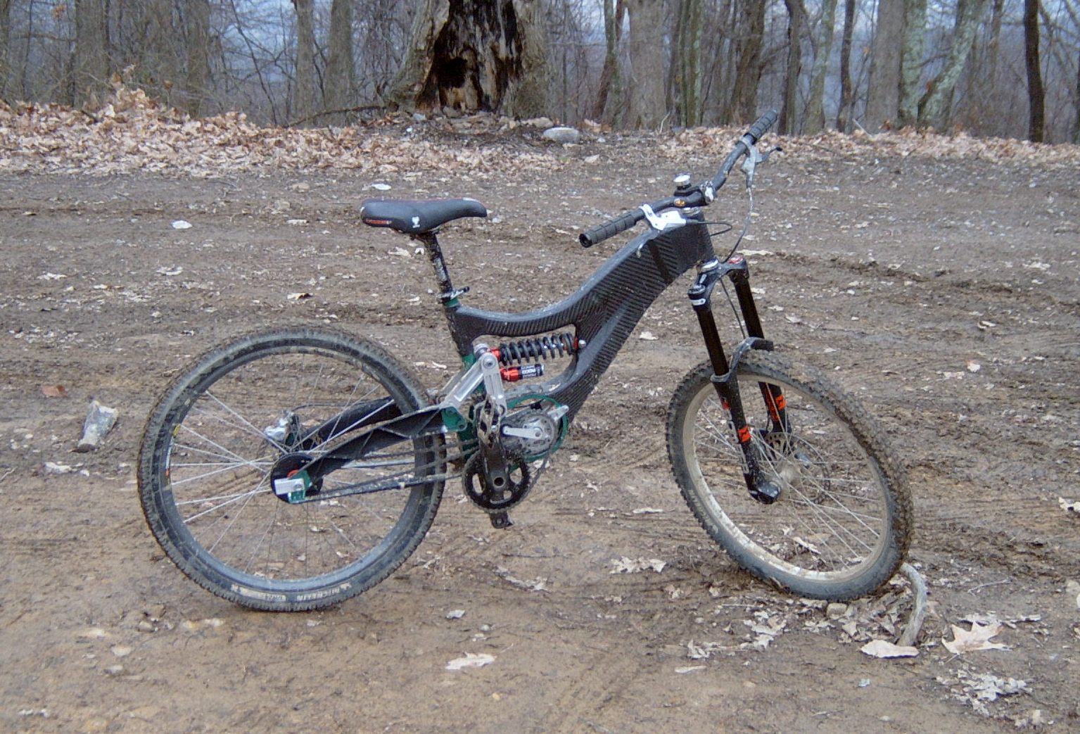

    Atencion a esto :calimero
    G-BOXX Planetary, first pics - Page 18 - Ridemonkey.com
    Creo que es el primer cuadro rigido con el RS integrado en el cuadro que he visto. Salvado el inconveniente del peso desplazado pero... el peso total es mayor seguro que si se pone el RS en el eje trasero, ¿comprendes Victor955i lo que te decia? Siempre seran 2 cadenas necesarias.

    Sergio el futuro perfecto para las trasmisiones integradas es que se encuentre en el mismo eje los cambios solidarios con las bielas.... y claro eso con los cuadros y piezas que existen en el mercado nos queda un poco lejos..... PERO.... siempre hay algunos visionarios con taller de soldadura en casa y con mucho tiempo libre... y se adelantan al futuro como es el caso de esta conversión de Cannondale... fijaros detenidamente que es una autentica maravilla, lleva en su interior un ???????. Menudo CURRO que lleva esa bici. si de verdad fuese una Canondale y no una FrankenDale sería la portada de muchas revistas.....
    Me queda pendiente enseñaros las fotos de la conversion del ALfine de las dos motosierras de arriba... sin lugar a dudas el ALfine está caba vez mas fuerte....

    Andrómeda
    El invento mola, pero tampoco le veo las ventajas respecto al rolhoff montado en el eje.
    En lugar de tener una cadena tienes dos (más partes=>más posibles problemas y menor rendimiento energético), que unido al rozamiento del sistema rolhoff, más su propio eje de giro sobre el cuadro (más pérdidas energéticas), supone más peso innecesario y menos rendimiento. Además expones el buje a más barro que en su lugar natural. No lo veo :(
    Lo que debería tratarse de hacer es mejorar el rolhoff en precio, rendimiento y peso (en ese orden) ;)

    +1
    Este sistema solo equilibra un poco el centro de gravedad... era por poner mas cosillas. No direis que el tio no se lo ha currelado con ese cuadro... :aplauso3

    Mmmm... el piñon trasero es fijo, transmite el movimiento desde/al buje... mala idea. Confias la frenada trasera a una cadena. La cadena nunca deja de moverse, gran riesgo de pillarse. Si descarrila, estas sin freno y con una motosierra al lado... por no comentar que por mucha resistencia al impacto que tenga el policarbonato, yo no meteria ese trasto ahi con disco y piñones girando sin parar confiandoselo a un plasticucho... sinceramente, estoy con TunIn. Mejor atras. Y mas en esas bicis que de por si pesan 80 toneladas y tienen llantas de kilo.

    Pozi, no es la mejor solución, ni creo que sea lo más sencillo, porque con ponerlo en un buje trasero "normal" hubiera valido no?.
    Ahora el prophet "tunea"... menudo crack el que lo hizo! y menudos huevos, que incluso de segunda pata velen dinero!
    Algunos creo que se lian demasiado, estamos viendo diseño demasiado raros ;-).
    De todas formas, lo que montan las nicolai, podría ser una buena base. Yo vi el modelo que tenían antes de AM con sistema de caja de cambios, y tenían una en unos dignos 14 y pico gracias a mucho titanio y componentes ligeros.
    tal vez el uso de materiales ligeros ya sea por medio de ti o de fibras para tapas cubiertas y demás sea la solución para aligerar, pero.... cualquiera lo paga no?
    Lo del policarbonato... que razón tenéis!
    Pero y lo que fardarán esos tíos? :)

    Tienes razón, a mi tambien me parece muy mala idea. Yo hubiera colocado un eje trasero de single speed con freno de disco, y me hubiera dejado de complicar más las cosas, imaginate la situación encima de una burra de esas con 300 mm de recorrido no creo que la utilicen para dar vueltas por el parque, así que puestos en situación bajando por una trialera ****** de pelotas con escalones de a metros y descarrilas cadena.... y te quedas sin freno trasero!!!! :globero a ver como te bajs de ese tren en marcha????
    Lo del plasticucho es imprescindible!!!! si te has tirado 1.000 horas para parir eso, no me digas que no es para que la gente lo vea?????
    COmo ejercicio de diseño tienen un 10!!! pero buscando la sencillez y el futuro de las trasmisiones me gusta mucho mas la solucion desconocida de la CAnnondale aunque no tenga el eje solidario a los cambios, y sobre todo con la caja de pedalier de la UrbarCrossXXXX eso si que puede ser el futuro, bielasy trasmision todo encerrado en un compartimento estanco protegido de la humedad y el barro. Con un buje de single speed para disco. y tenemos la solucion ideal!!!!! de ehco me ha gustado mucho la posibilidad de que una de las paredes es compartida con el cuadro para aligerar, como ventaja es la facilidad de desmontaje que ofrece.
