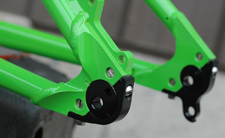

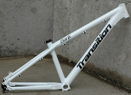

    que tal una caja de pedalier estandar con unas punteras Excentricas?????
    pues transition lo comercializá en su Bank
    Peso del cuadro 2,200 kg
    Creo que es una buena idea pero desde mi punto de vista añade mas inconvenientes que ventajas a la hora me montar en bici... te obliga a recolocar la pinza cada vez que tensemos la cadena.... y lo peor de todo tienes que meter eje pasante.... para el Alfine sería perfecto pero para el Rohloff no lo termino de ver....
    así que seguiremos esperando a que la gente de Urbancrosscycle de la mano de Suzuki nos desvelen que esconde esa caja de pedalier....!!!!!!!!!

    ¿Eso no complicará el ajuste del freno trasero? Creo que es mas sencillo poner unas punteras deslizantes.

    Eso que dices lo tengo demostrado por experiencia en mi trek con RH y eje de pedalier excentrico. Apenas mueves el excentrico pero significa gran tension de la cadena perfectamente asumible por zapata y disco... pero seguira siendo un rollo en la blank pues ya no pisara bien zapata y disco, cogera un surco y habra roces si o si... Para usos campilleros como los presumibles de esa blank ok pero XC nastideplasti.
    Lo peor no es eso... esque si de por si cuesta no tener ruidos y roces con el disco no os digo nada con punteras excentricas o deslizantes. Por experiencia en la kona explosif con rolhoff que tengo riete tu del rozamiento del rolhoff a mi se me iva la fuerza con roces del disco.
    Para XC el eje de pedalier excentrico ligero es lo mejor a dia de hoy, no tengo duda por mi experiencia.

    Siendo el eje pasante no hace falta tensar cada vez.¿No?

    po zi, si es un maxle trasero de esos, el ajuste se mejora una barbaridad. Mucho más sencillo y con menos lío. la rueda suele quedar casi exactamente en el mismo sitio todas las veces. Al menos es lo que ocurre en mi pike :)

    El cuadro una pasada de bien ideado.
