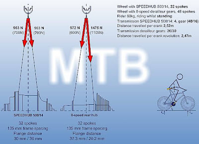

    Corto y pego un pos en el blog de la tienda barcelonesa Espaibici que merece la pena leer.
    En el viaje a marruecos hemos tenido la oportunidad de probar uno de los mejores cambios de marchas para bicicletas que existen hoy por hoy y lo hemos podido probar en plena acción.
    El Rohloff es un cambio fabricado íntegramente en Alemania, su nivel de calidad es elevadísimo pero no es por eso que esta tan bien valorado. El Rohloff es un cambio de marchas valido para todo tipo de usos pero donde más se puede ver es en bicicletas de viaje y urbanas de muy alta gama. En segundo lugar lo montan bicis de montaña con pedigrí e incluso se ha montado en bicicletas de Downhill y de carretera.
    (No es extraño ver que algunas bicicletas de descenso montan el cambio Rohloff en el centro del cuadro y no en la rueda trasera, así consiguen centrar el peso de la bici y sacarle peso a la rueda trasera)
    Mecánicamente es la máxima evolución de los cambios de marchas para bicicletas pero existen distintos motivos que hace que no se vea mucho. Quizás uno de los principales motivos es el desconocimiento y la desconfianza que genera un sistema de marchas tan raro, pero algo debe tener para que se monte en bicicletas de gamas tan altas. Marcas como Endorfin, Cannondale, Koga-Miyata, Nicolai, Utopia Velo, Velotraum, Villiger, etc… aposta por el dadas sus ventajas mecánicas y su fiabilidad. El Rohloff es un cambio interno y nos aporta todas las ventajas de este tipo de cambio. Estos cambio se usan con un solo plato y un solo piñón ya que todo el mecanismo de marchas queda dentro del buje trasero, esta singularidad hace que no haya ningún mecanismo móvil expuesto a golpes, polvo, barro o agua, solo el plato, el piñón y la cadena están expuestos a estos elementos. El echo de utilizar un solo plato y un solo piñón simplifica enormemente el montaje de este cambio, no necesitemos un tensor de cadena (las ruletas de un cambio exterior convencional) por lo tanto la cadena queda colocada como si fuera una “Single Speed” o lo que es lo mismo y en español, una bici de una sola marcha.
    Las ventajas que nos aporta es que la cadena siempre esta tensada, de esta manera cuando cogemos un bache la cadena no rebota contra la vaina, esto significa que no hace ruidos y elimina la posibilidad que se salte la cadena por el lado de los platos, si esto nos pasa cuando estamos pedaleando. Otra ventaja es que la vida de la cadena, piñón y plato se multiplica por diez. Por un lado se elimina el efecto cizalla de cuando la cadena trabaja lateralmente, en el Rohloff la cadena siempre trabaja en línea recta, y esta al no necesitar tensor, el ángulo de ataque que describe la cadena al entrar en contacto con el piñón es mucho menor que cuando utilizamos un cambio convencional. Esto hace que la fuerza que transmitimos se reparta en un mayor número de dientes y la transmisión trabaje mejor. Otra de las ventajas de no utilizar tensor de cadena es eliminar la fricción que genera el muelle al tensar la cadena y los casquillos o cojinetes sucios de las ruletas de cambio. Los cambios internos siempre han tenido la peculiaridad de poder cambiar las marchas cuando pedaleamos como cuando estamos parados y avanzamos sin pedalear. Esto es de gran ayuda cuando circulamos a un ritmo y de repente nos sorprende una cuesta sin avisar y nos quedamos clavados allí mismo ya que no somos capaces de seguir pedaleando con ese desarrollo. Con un cambio interno podemos cambiar de la marcha mas larga a la más corta en tan solo un segundo y sin tener que pedalear, y de esta forma podemos continuar tan tranquilos. En cambio con un cambio externo convencional tendríamos que dar la vuelta al ruedo mientras cambiamos de marcha y afrontar de nuevo la traidora cuesta. Lo mismo pasaría en una utilización urbana al pararnos en un semáforo, si no hemos reducido de marcha antes de pararnos después no hay quien arranque, bueno, si que se puede arrancar, o nos ponemos de pie o nos jodemos las rodillas y si además luego queremos intentar cambiar de marcha para que no nos cueste tanto arrancar, empieza a crujir la cadena contra los piñones. En bicicletas de Downhill se suelen montar por ser cambios muy rápidos y pueden cambiar de la marcha más larga a la más corta en menos de un segundo.
    Hasta ahora queda bastante claro que un cambio interno genera menos mantenimiento que un cambio convencional y que nos puede reducir la sobre carga de las rodillas gracias a su facilidad de uso en cualquier situación. Tradicionalmente los cambios internos nunca han tenido el mismo número de marchas que los cambios externos y tampoco lo necesitaban por que tradicionalmente se han destinado a usos urbanos pero el Rohloff con sus 14 marchas hace el mismo trabajo que un cambio de 27 sin renunciar a la amplitud de ratio y respetando la diferencia entre marchas.
    Con las 14 marchas el Rohloff tiene un desarrollo totalmente progresivo sin repetir desarrollos de marchas, cosa que no podemos decir de los cambios externos. ¿Como funciona? Esto ya es más complicado de explicar. Por un lado tenemos un plato de un tamaño y un piñón de tamaño inferior y la relación entre estos no se puede variar. La variación de desarrollo se produce dentro del buje, esto significa que el piñón y el buje no giran nunca a la misma velocidad. Bueno, en realidad en la marcha numero 11 el piñón y el buje giran a las mismas vueltas, así se ahorran un algunos mecanismos…. En las demás marchas el buje gira más lento que el piñón, en concreto de la marcha 1 a la 10. Y de la 12 a la 14 el buje gira más rápido. Esto se consigue utilizando distintos sistemas de engranajes epicicloidales, con planetarios, y combinándolos entre ellos conseguimos distintos desarrollos. O sea, demasiado complicado para explicarlo aquí. Hay que creérselo y punto.
    Aun y teniendo todas estas ventajas la gente suele tener una opinión reacia a este tipo de cambio, el motivo no es fácil de entender muchas vences se busca la excusa del precio pero el coste de este cambio es muy similar al de un grupo Shimano XTR, y hay mucha gente que utiliza estos componentes. Otros le dan las culpas al peso pero solo es 500g más pesado que un grupo Shimano XT. Incluso la marca de componentes Tune que tiene la fama de fabricar una gama de componentes de muy alta gama y de los más ligeros del mercado, por encargo de Endorfin ha tuneado un cambio de buje Rohloff para rebajar el peso y montarlo en una de sus bicis. La Endorfine Speed-R SL, preciosa.
    [​IMG] Y como última excusa suele salir la pregunta ¿y cuando se rompe que haces? La respuesta es muy fácil. No se rompe. La marca de bicis Endorfin, engloba todas sus bicis equipadas con Rohloff en un concepto muy claro para ellos, el "No-Worries Bike!".
    Es un buje totalmente estanco, con los engranajes bañados en aceite que nos asegura el correcto funcionamiento de los cojinetes y las partes expuesta a rotura por golpes son mínimas. Esto lo convierte en un cambio para toda la vida con un mantenimiento muy bajo. De hecho la mayoría de trotamundos ciclistas profesionales y amateurs como Tilmann Waldthaler y Biciclown entre otros utilizan este cambio para afrontar viajes de meses e incluso años por lugares tan remotos como desiertos, selvas ecuatoriales y mundos civilizados sin el menor temor por un fallo mecánico en su cambio. Otro aspecto ha tener en cuenta es la robustez de la rueda. Los cambios que solo utilizan un piñón tienen los flancos del buje (la parte donde se anclan los radios) más centrados respecto a la llanta. Esta característica nos ayuda a igualar la tensión de los radios entre ambos lados de la rueda reforzando su robustez.
    En el caso que se tenga que repara por algún motivo excepcional, estos cambios deben ser enviados a Rohloff para ser reparados y ajustados. Pero esto no debería ser un inconveniente, con las horquillas Haedshock de Cannondale, hasta hace muy poco tiempo, también se tenían que mandar a centro Europa para ser reparadas. La única explicación que vemos para que este cambio no acabe de hacerse un hueco en España debe ser por la tendencia conservadora del mercado español de bicicletas. Nosotros creemos que un cambio como Rohloff es la mejor opción y de largo para aquellas personas que buscan simplicidad de funcionamiento y la mejor fiabilidad y robustez del mercado, ya sea para un uso en montaña, ciudad o viajes. …Si se tiene presupuesto, evidentemente…
