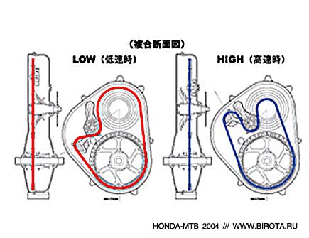

    mhhhh la caja de honda ¬¬ [​IMG] [​IMG]
    Es un simple cambio de coronas, para mi no tiene ningún mérito.
  18. markchang
    Jun 4, 2006
    17,644
    Pucela city
    Pero es que un "simple" cambio de coronas tiene lo suyo, no es cosa de cuatro numerines y ya :). Lo interesante de esta caja no son tanto las tripas que son menos "sofisticadas" que las de trenes epicicloidales, sino la manera de implementarlas en un armadura metálico con cubierta de composite. Es el atreverse a aligerarla a tope.
    Viendo el cuadro, a mi se me ocurren formas de estándares para las CC posiblemente más sencillos que el de nicolai y también un rallito de luz para que los grandes se monten el negocio ya que es un sistema muy parecido al tradicional pero enclaustrado(que si no no se ahce jejejeje pueden mucho los jodíos). Se puede gastar y cambiar con cierta facilidad :).
    Es como un intermedio entre el cambio tradicional y una CC de trenes epicicloidales en toda regla. Tal vez algo así sea la solución ligera.
    así a botepronto se me ocurre que si se usa concéntrico al eje un tren epicicloidal tipo Hfdsfdfds para ahorrar espacio en diámetros de coronas y por estar concéntrico, y luego a eso se el añade una piñonera del estilo a lo que vemos, que no tiene por que ser piñones excesivamente grandes ya que con el otro tren y el piñón final se puede regular el ratio final, se podría hacer una caja bastante compacta creo yo. Si se aplica una ubicación aprecida y fabricación similar....
    Puede ser buena idea y los cuadros no han de cambiar tanto como para albergar una caja sountour con el estándar que hay ahora.

    Pues a mí que perdonen, pero eso me parece una guarrería técnica de marca mayor.Solo tiene la ventaja de ir "más limpia" del exterior por si el cae agua, barro,....Al ir "tapado" con una caja.
    Esta lleno de cadenas con piñones convencionales.Hasta se aprecia un plato del montón y el descarilador trasero con sus roldanas.Me pregunto: ¿donde está la evolución?.No está hecho en plan elegante como otras cajas con un Rolhoff, donde como mucho hay una trasmisión primaria de cadena a base de un plato discreto y un simple piñon y donde las marchas son en realidad ofrecidas a golpe de ruedas dentadas de un BMI de verdad y no de una cassette con cadenas cruzadas. Bueno , han hecho un deslizador para evitar cruces, pero... ¿Donde está la ventaja?
    Así no se evoluciona un carajo.Puro marketing típico de ojos rasgados.(Muy vistosa la "cajita", pero dentro na' de na' )
    .... y la bici, si es que no es que no se trata una moto 125 cc reconvertida con pedales: Me parece horrorosa y de mal gusto (puede ser efectiva, pero...).Lo que demuestra la disparirad de gustos y opiniones en las cosas.Lo mismo como sucede con los colores.A mí esa política, me da nauseas.
