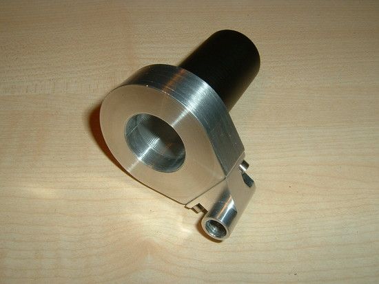

    Y si pudieses conseguir estas piececitas???? UFFF tambien son canelita para tu Bicha!!!
    Una funda con doble sirla interior... y todo en ALU!!!
