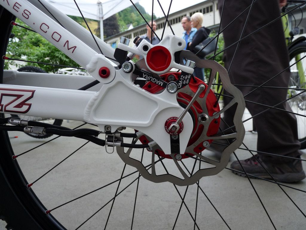

    Una Pirulea al que me adivine la marca del cuadro de la FOTO. No es dificil eh!!![​IMG]

    ¿esta pieza es para poder meter la cadena?

    Uuuppsss !!! Echo en falta en esta ¿santacruz? de aquí arriba el "speedbone". Así queda mucho mas limpia la estética del "invento". Yo llevo el external gear mech + speed bone, y resulta demasiado aparatoso. ¡¡ Tampoco veo si ni tan siquiera lleva cadena !!

    Se puede evitar el Speedbone si la pinza del freno es adecuada o haciendo que lo sea con la dremel. En cuanto a la cadena, esta marca las lleva escondidas
    victor, la piruleta es para mí, eh? (veo que cotilleamos el mismo foro alemán)
    Edito: en este caso evita el Speedbone porque el cuadro lleva punteras largas y puede alojar ahí la placa del brazo de palanca

    Manolín no es una Santa Cruz.
    Piruleta para Christianese, es una Katz bike.Pero te la tengo que quitar porque lo del invento de la dremel para evitar el Speedbone. no sirve a la larga, ya que se terminan fisurando las punteras, ya que tienen que soportar un trabajo para el que no están preparadas... como bien me han dicho en Bike-Tech, que me deje de inventos que a la larga sólo dan problemas.

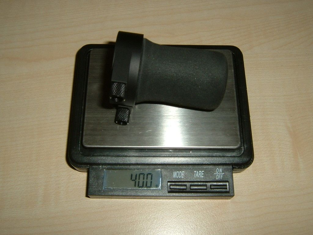

    Y por fin novedades frescas en cuanto a un posible "Rohloff Light Version". Empiezan poco a poco. para finales de este mes de febrero sacaran un mando más ligero al doble del precio del original. peso de 50 Gramos. Para cuando un Rohloff Ligerito????? algún día llegará.!!!
    Se me olvidaba por si alguno ya quiere encargarlo está disponible en su catálogo sin precio y la referencia para encargarlo es: 8206 Twist Shifter Light.

    sigo diciendo que el de tune pesa 20 gr más la goma :) este es 50 gr completo?

    que sepas que mi rolex es completamente original, con su Speedbone, su caja de mando externa.... en fin que soy un usuario obediente y no he toquiteado nada. Sin embargo, sé que mucha gente ha hecho manipulaciones para eliminar el Speedbone y llevan años sin problemas. Por otro lado es lógico que los de Bike-Tech te digan eso, son distribuidores y tienen que seguir las pautas que marca Rohloff.

    podríamos hacer un recopilatorio de los puños que existen para el Rohloff. Empiezo yo con los que conozco:
    El original
    El nuevo de Rohloff (el diseño es de un forero de MTB-News.de y tiene la ventaja adicional de que puede usarse con manillares de carbono)
    De Rewelbikes (titanio y 60 gramos con goma y 125 euros)
    El Rolff de Tune (peso 20 gramos sin goma y también apto para manillares de carbono)
    ¿Alguien puede actualizar con precios y más datos o modelos de puños?
