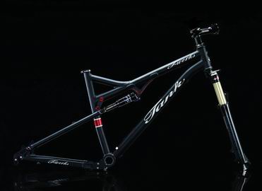

    Seguimos con los "concentricos", he encontrado en Taiwan la marca Tank con varios modelos:
    La T Works
    Esta debe ser la de XC. el cuadro pesa 2,2 kg con amortiguador, ademas es una vieja conocida nuestra

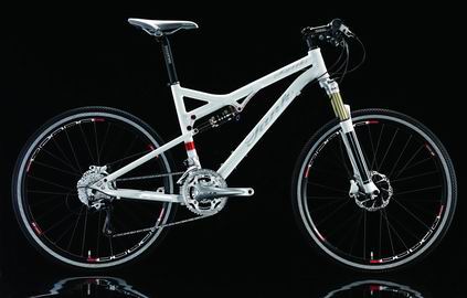

    La Spot, en realidad es una Tank con el nombre cambiado, ya me parecia a mi que esos guiacables sonaban a "tuneado" de cuadro y asi ha sido...

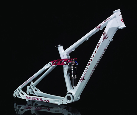

    Este es su modelo de DH

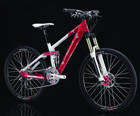

    Este es el modelo Hone, parece de enduro, pesa 3 kg con amortiguador

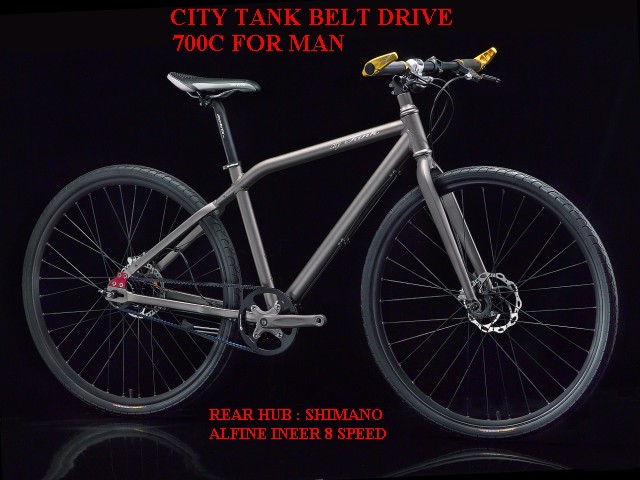

    Y este modelo con Alfine quizas explique su relacion con Spot

    Esos cuadros tank, ¿no deberían tener punteras horizontales o desplazables? Porque en las fotos no veo que las tengan. Y si tienes que poner un pedalier excéntrico para tensar la cadena, vuelves a tener una variación de la longitud de la cadena al comprimir la suspensión. Y esa variación tal vez sea mínima, pero igual es suficiente para permitir que la cadena se salga o que se parta.

    Pero es que te fijas en la foto de la Spot con Carnbo Drive y tampo o la ves la punteras extensibles...

    En la rígida se ve que tiene puntera horizontal. Si haces zoom:

    En la doble con correa dentada, no acabo de tenerlo claro, pero parece entrada inferior.

    En las demás dobles, diría que todas son punteras normales.

    Oye chicos que estas fotos que esta poniendo Rafa-DBR son de cuadrod con el eje principal de la suspension concentrico al eje de pedalier para no tener que usar tensores ni na... No veis que la distancia eje trasero eje pedalier asin no varia?

    Si, tunin, si eso está claro. La longitud no varía igual que en una rígida. Pero hay que tensar la cadena igual que en una rígida. Si no tiene punteras horizontales, y hay que poner cazoletas excéntricas en el pedalier, también son excéntricas del punto de pivote de la suspensión. Por eso estoy mirando las punteras de las dobles.

    En este caso yo voto por añadir eje de pedalier excentriko, asi descargas peso de atras al no tener que llevar atras tensor ni aparatosas punteras ni sus tornillos. Eso si... se tiene que tener cuidado con que la configuracion del eje concentrico sea compatible con el eje de pedalier exzentriker de Trickstuff.
