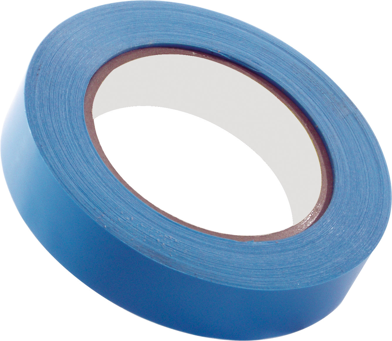

    Yo he probado muchas opciones... y la verdad es que como la cinta de plasto no hay nada mejor.
    Recomendaciones:
    limpiar, limpiar, y limpiar muy bien la superficie antes de pegarla.
    Usando la cámara de 20'' es una opción, pero se suele pegar a la cubierta y cuando la desmontas se suele ir todo al garete, es más engorroso. yo recomiendo la cinta de plasto, es lo que mejor va. Yo uso una azul de unos 10€ que da para muchas ruedas.

    Esta es la que uso yo:
    http://www.specialized.com/es/es/bc//SBCEqProduct.jsp?spid=64669&gold_ses=
    Y no se cuanto costó, pero no es muy cara +-15€. Ya habré hecho unas 6 ruedas de los colegas y mías, y con 2 vueltas va de fábula.
    SAlu2.

    Esa es la Roval si, parece que es la mejor junto a la Notubes amarilla.
    Ya la he comprado.
    No basta con una vuelta?
    Gracias.
