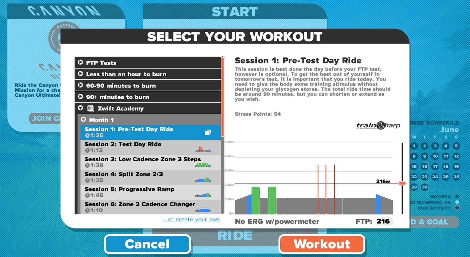

    Para los que quieren usar en SWIFT su rodillo bkool, pero que la potencia la coja de su inpower, powertap o el potenciometro que sea, lo que hay que hacer es que en la pantalla de emparejamiento de sensor de velocidad, potencia, rodillo... en el sensor de potencia, quitar el bkool y seleccionar el potenciometro de la bici.
    Es realmente sencillo, y asi el modo ERG va a funcionar perfecto.

    El modo erg no funciona si conectas un medidor ajeno al rodillo. Es algo que se les lleva tiempo pidiendo que solucionen pero todavía no lo han hecho. Creo que el único que si lo permite es Traineroad.
