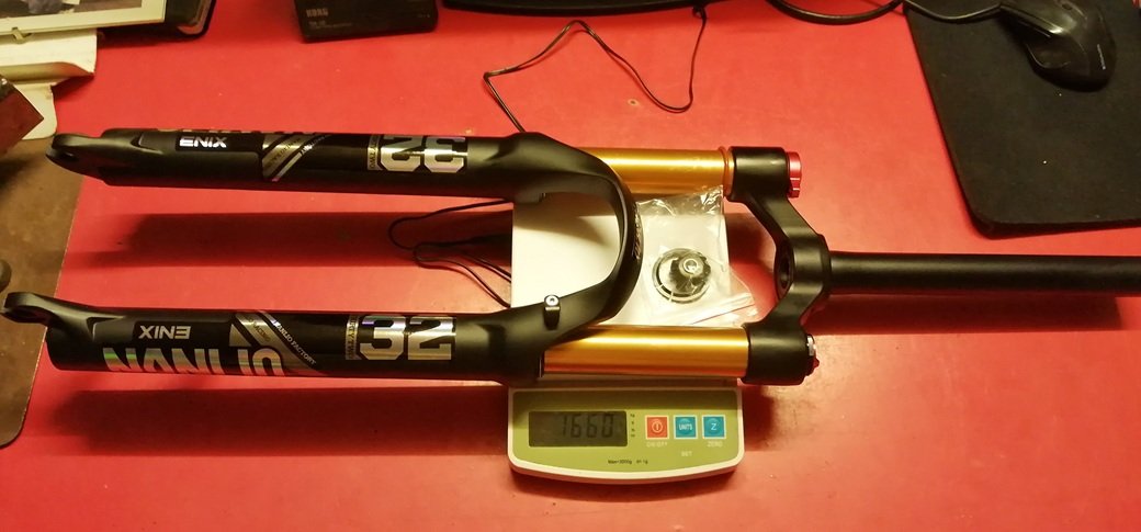

    Cansado de buscar el cartucho hidráulico para la SR Suntour de 26", decidí comprar esta horquilla, ya que el cartucho estaba descatalogado y como mucho podía montar uno "compatible" que según las fotos no me convencía que fuera muy compatible, además que entre cartucho y portes se ponía la cosa en más de 50€. Esta horquilla la he comprado por 53€ puesta en mi casa. Eso sí, ha tardado casi 2 meses .
    Alguien tiene experiencia con estas marcas? Nalio, Bolani o similares,,, ¿algún consejo antes de montarla?

    Bonita y ligera es. Ahora bien, que imite descaradamente a una Fox en diseño, colores e incluso la tipografía del 32 no me acaba de gustar. No soy anti-chino para nada, (llevo una horquilla Trifox rígida en mi BTT) pero no sé si por 53€ una horquilla de suspensión tan ligera será fiable. Tampoco pierdes mucho por probar. ¿Viste valoraciones por un casual?

    En una horquilla china solo me darían miedo dos cosas :
    Los recambios
    El anodizado de las barras .

    Yo llevo una Bolani. Lo primero que tienes que hacer es abrirla y meter aceite y grasa para hoquillas, la mia venia sequisima y hacia un ruido terrible, era penoso. Ya con aceite y engrasada ... funciona suave. Tecnologia ... pues 0 Una camara de aire y nada mas. Algo hace pero no es comparable a las otras horquillas que tengo incluidas la Fox 32 o la SID Ultimate SL a parte de 2 rebas, otra SID team, FOX34.
    La idea es que yo queria algo barato e incluso ligero que esta bolani tambien lo es. A estas no las vas a dar servicio, si hacen ruido fuera, y viene otra. Son horquillas poco refinadas pero con aspecto muy decente.
    Lo mismo para el resto de componentes chinos, nadie busca rendimiento, solo que funcionen.
    Porque tienen exito ...pues porque todavia hay bicicletas de 1-1/8 de direccion, de 9mm ejes de rueda o 26 y 27.5 pulgadas etc etc y ofrecen todas las variantes y no te dejas un riñon buscando una horquilla para tu bici. En una bicicleta de 2 duros no vas a meter una horquilla cara. Estas compiten con suntour (se esta subiendo a la parra algunos modelos) y RST.

    Bueno, hoy ya llevo bastantes salidas para dar una opinion y mas con lo que ha pasado hoy en un sendero mas tecnico revirado, con rocas y raices y ademas era rápido con algo de pendiente.
    Rodando en pista la verdad es que no va mal, y si hay un bache pues no es la mas efectiva pero si se mueve y absorbe. Por lo que en principio y rodando con eléctricos que no hacen mas que pistas y poca cosa complicada pues no estaba descontento.
    Hoy me he metido en un circuito de una prueba que se celebra a principio de todos los septiembre y es un tramo rápidisimo y un poco tecnico con trabajo para la suspension delantera que debe trabajar bien para que las rocas y pequeños obstaculos no te desvien de la trayectoria buena. Yo iba confiado y como lo conozco pues iba como un misil ... hasta el primer grupito de piedras ... madre mia, pero que hace la horquilla, que la pasa. Si en pista iba bien y ahora ... pues ahora es cuando mas se notan las carencias. Tuve que aflojar, se la atragantaba todo, no me ha gustado nada de nada. No absorbía bien en esos tramos rápidos.
    Y encima los frenos del chino (tanke, ironia pura el nombre)... en la salida los pelos como escarpias aunque han frenado. Por suerte si aprietas fuerte la maneta muerden lo suficiente para mantener cierto control.
    En fin, que es bonita, se ve bien pero cuando le das candela es cuando saca su peor parte. Sin embargo para rutear ... aceptable. Ya veremos lo que dura. Se acerca el invierno y esta puesta en la bici de barro por lo que va a ver bastante :D

    Yo he estado mirando varias como bolany,, nanlio, tanke... Delas que ma sopiniones hay y más tiempo llevan vendiendo en ALI es la bolany, parece que son más para uso recreativo, aunque se ve que con el tiempo han ido mejorando y las versiones nuevas ya son un poco mejor. De la tanke o nanlio parece que son las mismas horquillas que co mm o otras muchas empresas de ALI le ponen otro logo al que les vende la horquilla y serigrafía diferentes la ponen a la venta y con muchas menos opiniones se usuarios.

    La diferencia de color es lo de menos. Lo que importa es que sean seguras, hagan algo de trabajo y sean bonitas y baratas y mas o menos cumplen.
    En cuanto al color ... si hay mucha diferencia. La bolani es casi naranja, muy fuerte el color respecto a una kashima real.
    Valora el coger la versión con control de rebote, la mia no lo tiene y se echa de menos para afinarla un poco mas.
