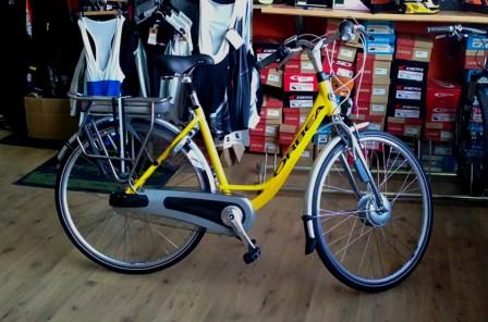

    El otro dia al pasar por mi tienda habitual me dejaron esta recien llegada... Muy suave, el motor no se nota pero se siente el efecto.... Con muchos detalles de calidad.[​IMG]
