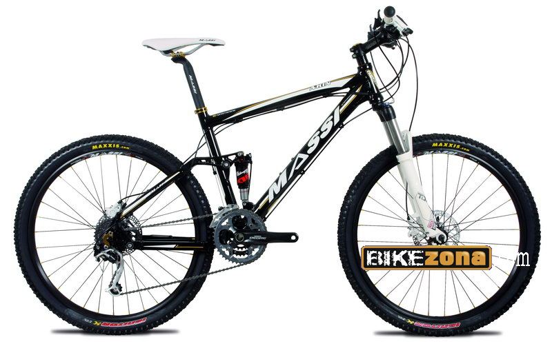

    ahora, la sigiente pregunta, es: q bicicleta puede encajar esa potencia y alojar esas baterias?q suspesnionjes y q ruedas debe tener?mejor comprara barato y meterle suspensiones altas de gama? por q si compramos alto de gama nos vamos al precio de la stealth y la gracia es hacerselo uno mismo(y hacerselo uno mismo es algo mas q ensamblar............)
    una freeride?[​IMG]
    el hueco, es ideal para poner las batarias y fabricar un carenado en carbono para esconderlas........

    yo una bici de ese tipo solo la veo con las baterías dentro del cuadro y con una carcasa sobre todo si es para el monte y tal
    Creo que una bici de descenso es mas fuerte para eso aguantaría, seguro que es la base de las Stealth
