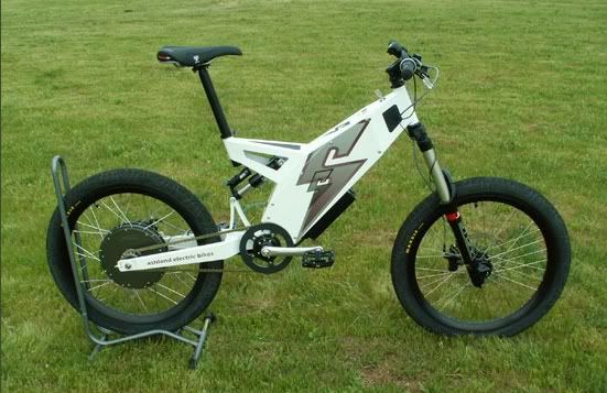

el distribuidor yankee de la stealth tiene en su portada una foto con la nueva decoracion http://ashlandelectricbikes.com/index.html y hoy me ofrecian una pasta por mi moto...........jojojo
