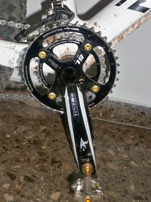

Alguien tiene o conoce estas bielas?

    las fsa de dos platos tienen bcd 86 y tres brazos y solo hacen 27, 40 y 42

    A ver sres y por alusión sr Ryderman voy a poner datos:
    Plato grande BCD 94 al igual que FSA de 2 platos. Ver en FSA Road Bicycle Components en platos Super MTB
    Plato pequeño BCD 64 al igual que cualquier Shimano en plato pequeño.
    A mi también me gustan las XTR pero son de tres platos y no me gusta el invento de ponerle 2 platos en posición de mediano y pequeño ya que no quedan centrados (ya los llevo así en unas bielas Xt y no me gusta nada)
    No opinaré sobre la calidad hasta que no las reciba el viernes. No acostumbro a opinar sobre cosas que no veo y no pruebo.

    Pero a mí porqué me mencionas Si solo he dicho que te has confundido de BCD con el pequeño!!!
    Fun Works S-Light MTB 2-fach Kurbel incl.Ceramic I - Action Sports-Bike Onlineshop
    Aquí dice que es BCD 94, solo valdrían los PRO MTB CHAINRINGS de FSA que creo que pesan un *****, ni Middleburn, ni Blackspire, Ni Strongligth, ni Specialtes TA tienen en catálogo esa medida dado que no es estandar, si como dices el plato pequeño es de 64 el problema solo se tendría con el plato grande.
    Y de cualquier modo te tocará joderte con un plato grande de 44 DIENTES!!!!!
