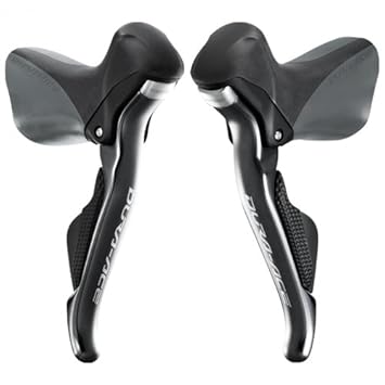

    bueno ocioso estaba yo con el tema manetas...
    1. me he mirado el video del GCN donde dcia que para sacarla fuerza bruta. pero ojo.. el está sacando unas cubremanetas shimano parecen antiguas. que el plastico elastico es todo de una sola pieza.
    2. lo he hecho sin saber esto (parece que las duraace son dos plasticos pegados.) pero solo con doblarla y empezar a darle estiramiento... el DESASTRE.. (cagonlapiuta) se ha rajado en medio por la zona divisoria (encima de donde pone dura ace). una rajadita de 2 centimetros siguiendo la divisoria pero por el centro, en ningun momento ha llegado a la parte ni inicial ni final. parando todo el proceso al instante.
    3. está claro que lo ideal será cambiarlas por otras pero cuando tenga que hacer cables de freno, y quitarlas por la parte trasera mientrastanto..(le he dado una vuelta con cinta americana negra mate y ha quedado muy disimulado.)
    4. no os quepa duda que cuando las quite lo probaré si se contraen y si realmente se contrae servirá la que queda vida de backup en el maletin. subiré el hilo. haciendo tutorial de todo lo aprendido.
    5. había que intentarlo! vamos!!!!
