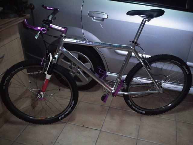

    Yo tembién tengo un cuadro antiguo en aluminio, pero este ya lo compré sin pintura, en aluminio pulido. Le puse unas pegatas que quedaron chulas, pero ahora, después de los años (18 años !!!!) las pegatas están destrozadas, y las estoy quitando con disolvente y trapo. A ver si te subo alguna foto para que veas cómo queda pulido.
    Ciertamente, el tubo diagonal, por su parte inferior está lleno de picadas de las piedras que escupe la rueda delantera, pero la laca no te las va a parar esas piedras .... yo lo dejaría sin lacar.
    El anodizado puedes mirarlo, hay muchos colores !!!!! y creo que ese proceso no añade peso, o si acaso añade muy muy poco.

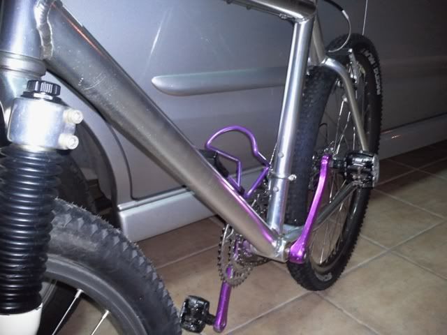

    Te pongo las fotos que te prometí de mi bici en aluminio pulido:
    Como puedes ver, el tubo diagonal está destrozado de picadas, pero al no estar lacado no se nota demasiado a la luz del día.
    También puedes ver en esas fotos mis viejas bielas Shimano Deore LX anodizadas en violeta, y que originalmente eran negras !!!
    Por lo demás .... no os riáis mucho, ehhh, que es una bici con 18 años !!!! :comor2 .... por aquella época era un maquinón !!!

    Las clasicas tienen su toque y a demas las bielas le quedan genial! Muy guapa!
