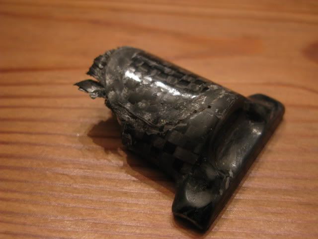

    Dando una vuelta por la seccion de weight weenies de mtbr, he visto unas cosillas para aligerar la Thomson Masterpiece.
    A parte de los tipicos tornillos con los que ahorrar unos 10 gramos, hay un kit que sustituye las piezas de la cabeza por unas en carbono, ambas limitadas a ciclistas con un peso inferior a los 80 kg.
    Parte superior, con un peso de 13-15 gramos frente a los 31 de Thomson:
    http://smud-carbon.eu/thomson_upper.html
    Parte inferior, con un peso de 9-10 gramos frente a los 18 de la original:
    http://smud-carbon.eu/thomson_lower.html
    A un forero de mtbr se le partio la parte de abajo, aunque hay otros foreros a los que no les ha dado problemas. Piesno que por cambiar la parte superior no habria problemas, pero la inferior no me inspira mucha confianza. ¿Vosotros que pensais?, ¿hay alguien que lo lleve montado?
    http://forums.mtbr.com/showthread.php?p=6335186

    Pues las piezas tienen pinta de estar muy bien terminadas,yo creo que no deberían dar problemas ninguna de las dos, además siempre puedes poner las 2 y si una se te rompe volver a poner la original

    Yo he aligerado una Thomson más o menos en la misma medida dremelizando las piezas de aluminio originales. Si observas ambas piezas, les sobra muchísimo material, no digamos si lo comparas con las cabezas que usan otras tijas.
    Por ejemplo, en la inferior se puede hacer un agujero en el centro de la panza, porque eso no hace contacto con nada, y se pueden trabajar también bastante los dos laterales si que afecte demasiado al contacto con los railes del sillín.
    En la superior, me he comido todo el centro convirtíendola en dos piezas, y además he rebajado mucho la cara delantera y la trasera, que son innecesiaramente altas.
    Con todo esto, he pasado de 52g a 23g en la suma de ambas piezas. Además, he puesto tornillos de titanio, con lo que en total he bajado 39g, que no está nada mal.
    La verdad es que lo he hecho más por curiosidad de saber si se podía hacer (el riesgo era bajo, las dos piezas nuevas salen por unos 18€) que por la bajada de peso, porque es una tija Thomson Elite Setback de 248g gramazos montada en una Blur LT de 11,8kg, con lo que esos 39g no me la van a convertir en una bici ligera, ¿no? :mrgreen:

    Tocar la cabeza de esa tija es ***** su finalidad...fiabilidad. Al igual que se puede hacer con una easton ec90 y también se perderia su gracia.
    Además 3nm de par de apriete? ni loco

    Comprar una thomson para luego ponerle una pieza de dudosa fiabilidad con todos mis respetos es una jil.....ez como un templo,para eso te compras directamente una ultraligera.
