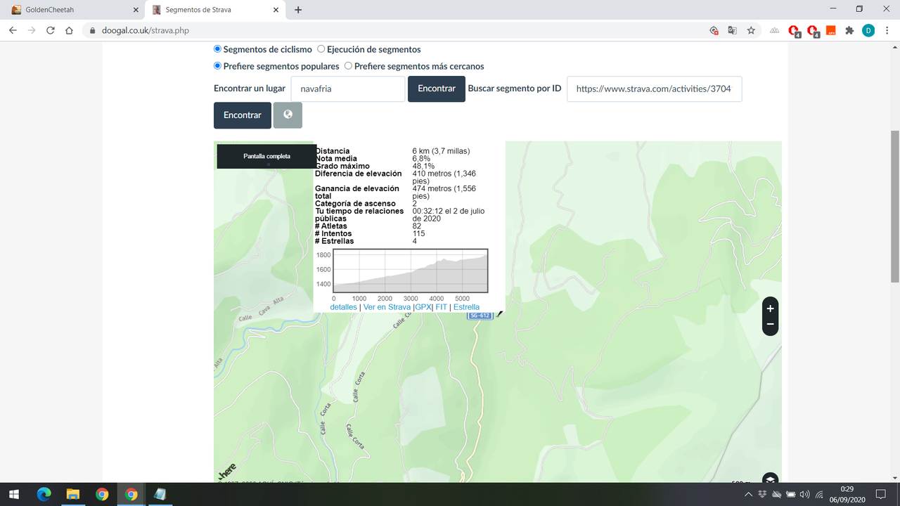

    Dentro de la página hay una pestaña "Strava". la pinchamos y sale una pestaña "explorador de segmentos", que pinchamos:
    A mí me sale por defecto la zona por donde he buscado recientemente. Aclarar aquí que me identifiqué en Strava a través de Doogal. Así siempre que entro, reconoce y sincroniza mi perfil.
    Hay 2 casillas, la primera es para buscar un lugar. Está bien para encontrar vuestra localidad, pero en mi caso no se ven los segmentos! Comentad si a vosotros os pasa lo mismo por favor.
    A mí, antiguamente salían en el mapa todos los segmentos existentes de la zona. Pero ahora mismo no salen. He leído en la web de Doogal que Strava ha roto muchos API e intuyo que por ahí van los tiros.
    La segunda casilla es para buscar el segmento por su ID, lo cual funciona perfectamente en el 95% de los casos. El otro 5% es porque en muy raras ocasiones, algún segmento no me ha aparecido. Es raro, pero lo comento por si a caso os pasa y no os agobies.

    Os pongo un ejemplo de mi zona:
    Si os fijais, tenéis varias inscripciones para elegir.
    Lo sencillo y que debería funcionar sería pinchar las letras azules "FIT" y descargaríais el archivo (.fit) en vuestro ordenador, para luego meterlo en vuestro dispositivo. Eso sería lo normal.

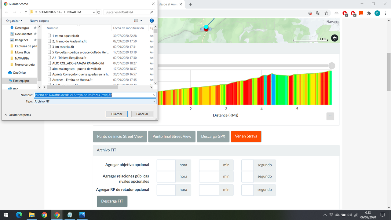

    Pero si no os funciona como les ha pasado a más de uno, pues hay otra forma.

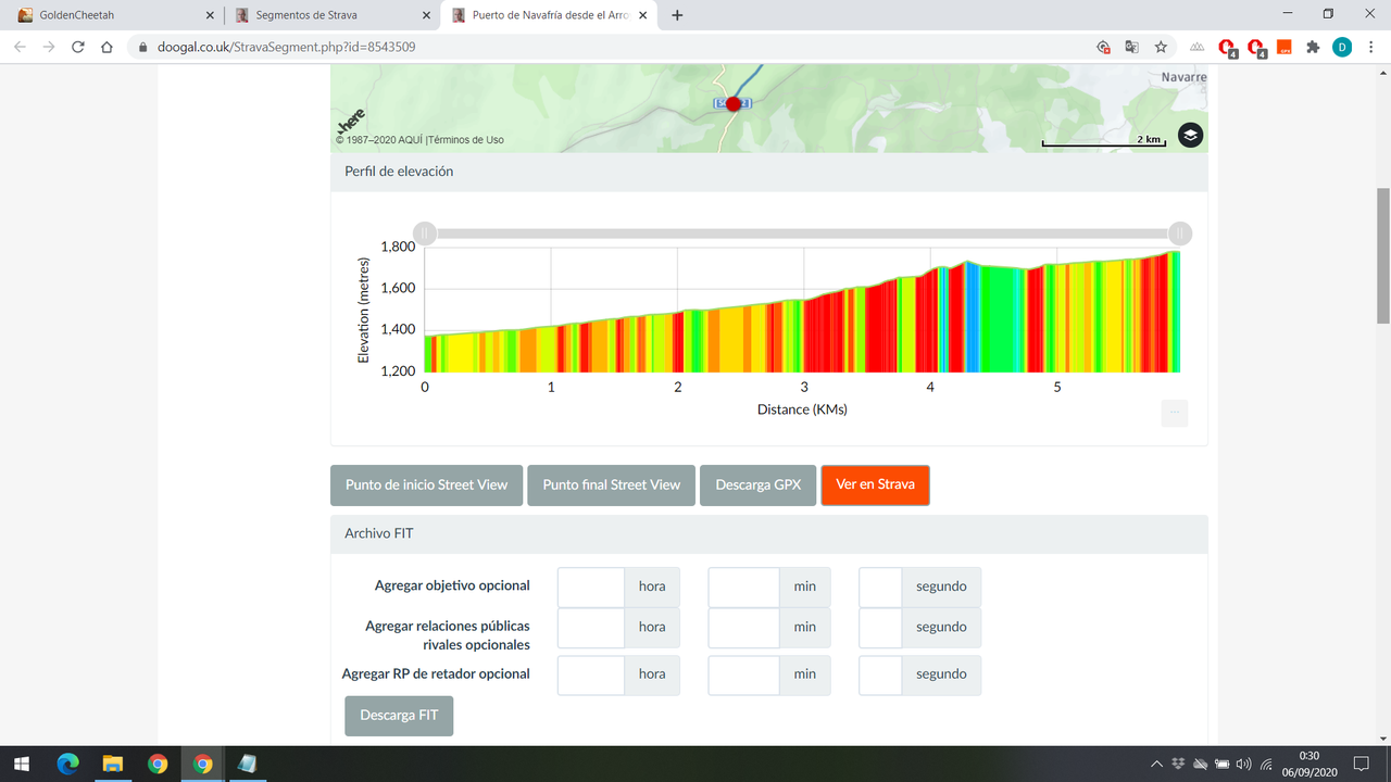

    En lugar de pinchar directamente en las letras azules "FIT", pinchad mejor en las letras también azules del mismo recuadro "DETALLES":
    Se abre una nueva ventana, bajais a mitad de pantalla y os aparece la captura de encima de estas letras.
    Ahora pinchais el recuadro "descargar FIT", lo guardais en el ordenador y posteriormente lo meteis dentro del dispositivo que tengáis. De este modo os asegurais sí o sí que figure vuestro tiempo en dicho archivo (.fit), siempre y cuando sea un segmento por el que habéis pasado claro está. Si es un segmento por el que nunca habeis pasado, no os aparecerá como es lógico, pero sabréis donde empieza y donde acaba, pero sin tiempo para comparar o disputarlo.
    Si os fijais, yo tengo una carpeta en mi ordenador con todos los segmentos que me interesan, de manera que no tenga que repetir el proceso cada vez que lo quiero.

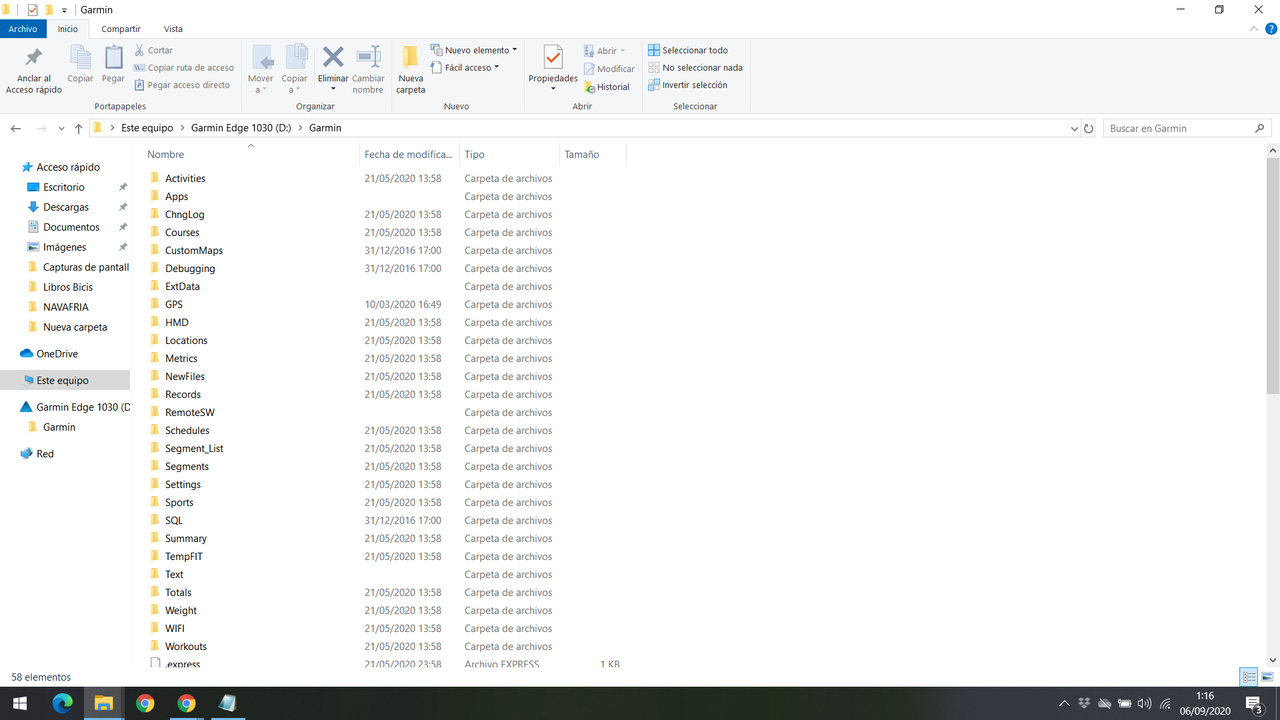

    Voy a mostrar como lo hago en el mío (Garmin Edge 1030) pero si alguno se presta voluntario a explicar en otras marcas como Polar, HammerHead, etc... pues agradecido de antemano.
    Empezamos conectando por cable el Edge, el ordenador lo reconoce, abrimos la carpeta y pichamos en "Garmin":
    Copiamos el archivo (.fit) previamente descargado en vuestro ordenador, donde lo tengais ubicado (yo tengo una carpeta que he llamado "SEGMENTOS STRAVA"), copiais el que os interese y lo pegais dentro de la carpeta "segments" que veis en la captura de arriba.
    A mí me funciona así siempre.
    Antiguamente se metían dentro de la carpeta "Newfiles", pero en muchos tutoriales antiguos, todos recomiendan ahora meterlo en la carpeta que comentaba antes.
    Hoy en este foro, ha comentado un compañero que le iba bien copiando en "Newfiles"
    Comento esto para que sepáis de ambas opciones y que vayáis probando hasta dar con la que os funcione correctamente.
