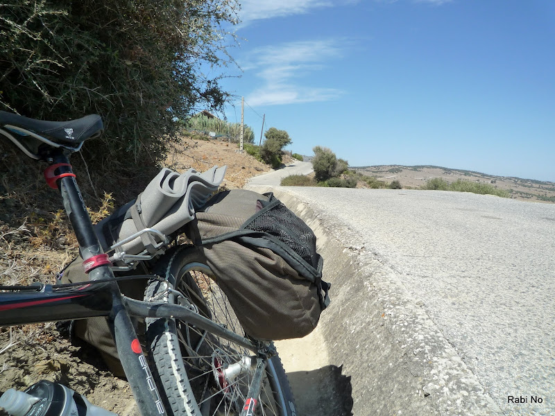

    Neros, si lo quieres para cosas ocasionales y poner y quitar según el momento, los de tija son muy resultones. Para algo más serio, uno de los de toda la vida. Si no tienes cogidas en el cuadro, basta con pillar un transportín con cogida al eje de la rueda o el extra para el eje de la rueda (es lo que yo hice). Para cogerlo arriba no te hace falta un cierre especial, si a un cierre de sillín convencional le pones un tornillo más largo y unos separadores ya te vale ;-)
    No se ve muy bien, pero menos da una piedra

    ahora mismo no veo como podria hacer eso que dices con mi cierre salsa :S creo que el tornillo no lo puedes sacar por uno de los lados no?

    Con un cierre salsa no, pero cualquier cierre barato que lleve tornillo pasante (la gran mayoría) te permite hacerlo.

    he ahi el problema xD que mi medida de cierre solo la encontre en salsa jajaja todo es mu complicado xD

    Pues sí que es una medida rara 30.6... Entonces tienes 2 opciones, abrazaderas a los tirantes o abrazadera al tubo del sillín (si tienes espacio debajo del cierre del sillín.
    http://www.tubus.com/product.php?xn=60
