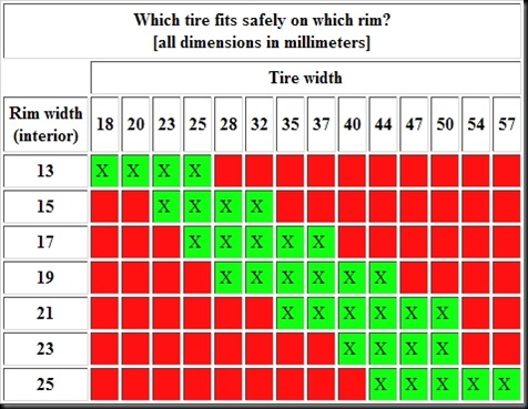

    Hola amigos, quiero compartir y que de paso me ayudeis con un nuevo proyecto que tengo entre manos, ya que el original de hacerme un cuadro a medida en lo de beltrán va a tener que esperar por falta de presupuesto, (mi directora deportiva ha decidido que el descanso entrena y se le ha metido en la mollera cambiar ahora los sofales.....), a ver si antes de verano puedo retomarlo.
    Pues bien, el caso es que ahora mis compis estan todos con la fiebre de la flaca pa lo que viene siendo entrenar, y yo que soy la oveja negra del grupo, paso de esos artilugios y la útima vez que salí con una fue hace 3 meses con una de cromo de hace 15 o 20 años y la cosa terminó así
    , y de tanto repetirme que lo mas parecido a una flaca en lo que invertiría sería en una cx, al final he rescatado un cuadro custom que hace ahora 18 años me hizo beltrán para una mtb 26 con tubería y punteras ritchey de acero. ya he probado el paso de rueda con la de esa flaca que veis en la foto y con las gomas de 28c y queda mucho mucho espacio, de hecho creo que entraria hasta una 35, entodo caso el cuadro irá al taller a que le quite el soporte de los cantis (ya que estos van montados para la rueda de 26, y soldarle los soportes para disco, (si, a semejante enjendro le montaré bb7). A priori el montaje va a ser modesto, iré aprovechando cosillas que tengo por casa, pero me surgen unas dudas y que mejor hilo que este para preguntar por un proyecto friki de acero y con ruedas de 29 :)
    La primera va con las ruedas, sabeis si a unas crest le puedo montar unas cubiertas de cx?? creo que makoto o alguien preguntó algo parecido en este u otro hilo de los que frecuentais... es por aprovechar unas kasper que tengo.
    Segunda pregunta... es muy descabellado dejar el acero a la vista con algun tipo de laca transparente para solo protegerlo de la corrosión??
    Y la tercera y mas importante o mas útil para mí.... la forka la tendré que comprar, que tipo de horquilla me recomendais para este engendro??
    no se si pillar una especifica de cx, una para ruedas de 26 con buen paso de rueda o una de 27'5?? la de 29 la descarto por que me levantaría demasiado. teniendo en cuenta que no descarto hacer alguna trialera con esta bicha no iria de mas que me levantara un poco de delante no??
    perdón por el tochaco, y si veis que no es sitio para esta ordinariez de proyecto, o que simplemente no es factible por el motivo que sea, no teneis mas que decirmelo. Gracias¡¡

    1.- Las crest ya las he visto en más de un montaje de cx. De hecho, las llantas de cx de notubes (no recuerdo el nombre) son básicamente unas crest.

    Las ruedas de 29 son pefectamente válidas para cubiertas de 700, son de la misma medida, eso sí, busca unas llantas que no sean excesivamente anchas para evitar que destalone la cubierta.
    Aquí hay una tabla de Sheldon Brown con la que te puedes guiar, aunque no pasa nada si te sales un poco de ella, yo he llegado a tener durante bastante tiempo una cubierta de 47mm en una llanta de 15mm y no ha pasado nada:
    El acabado RAW, es perfectamente viable, hay barnices especiales para metales que evitan que se oxide, con un barniz normal se oxidaría.
    Y la horquilla... Si se trata de una bici de 26, te recomendaría la Surly Instigatos o la 1x1, que son para 26 pero admiten cubiertas de 29" con no demasiado bbalón sin llegar a elvar demasiado el manillar, creo que elevan la bici lo mismo que una horquilla de suspensión de 100mm de recorrido y te serviría si algun día quieres volver a poner ruedas de 26 ó 27.5".
