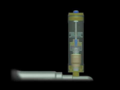

    Espero que este dibujo sea correcto. Tú sacas el Brain por donde está marcado, inyectas aceite hasta que no salgan burbujas de aire y lo vuelves a montar y funciona.
    Pues no te digo que no sea posible, el nitrógeno empuja el pistón y este se apoya en el mecanismo del brain pero su funcionamiento no será óptimo te faltaria elevar el pistón y presurizar el sistema para que el rebote funcione correctamente.
    De todas formas es un buen trabajo y eficaz a falta de medios para meter el nitrógeno. Un saludo

    NO, lee mas despacio el post, y el dibujo que mandas no es correcto, la cámara de nitrógeno esta arriba del todo y el pistón de la cámara apoya directamente en el mecanismo del brain, para que os hagáis una idea la válvula es como un pistón de un motor de explosión sin biela(y sin ajustar a las paredes) pero con un eje central por el que entra y sale el aceite, la parte de arriba esta unida a la de abajo como con columnas (a groso modo) y en medio la válvula que abre y cierra con baches, y todo unido a la base (donde esta la rosca que entra en el amortiguador), y encima de todo eso la cámara de nitrógeno con su pistón, por eso, cuando abres el brain la presión de nitrógeno, al no apoyar el pistón en el mecanismo, se sale, y con bastante fuerza, ( pero no creo que sean los 400 bares que alguno dice por ahí)(un extintor trabaja con 17kg de presión y las paredes de éste son 3 veces el grosor de las del brain).
    Para concluir, todos deberiais saber que los líquidos no se pueden comprimir, y el aceite es líquido, y estamos trabajando con un circuito de aceite en el que no cabe la mas mínima burbuja de aire, la cámara de nitrógeno es la que cede, sirve para que cuando entra el aceite en el brain, éste sea devuelto al amortiguador, es decir, cuando entra aceite, el pistón de la cámara de nitrógeno se comprime, y al expandirse lo devuelve al amortiguador (la válvula del brain no es estanca totalmente, si no, no mediríamos el sag) por eso cuando inyecté aceite con la jeringa me devolvía el aceite y las burbujas. Y os repito no pueden quedar burbujas en el circuito o no funcionará.
