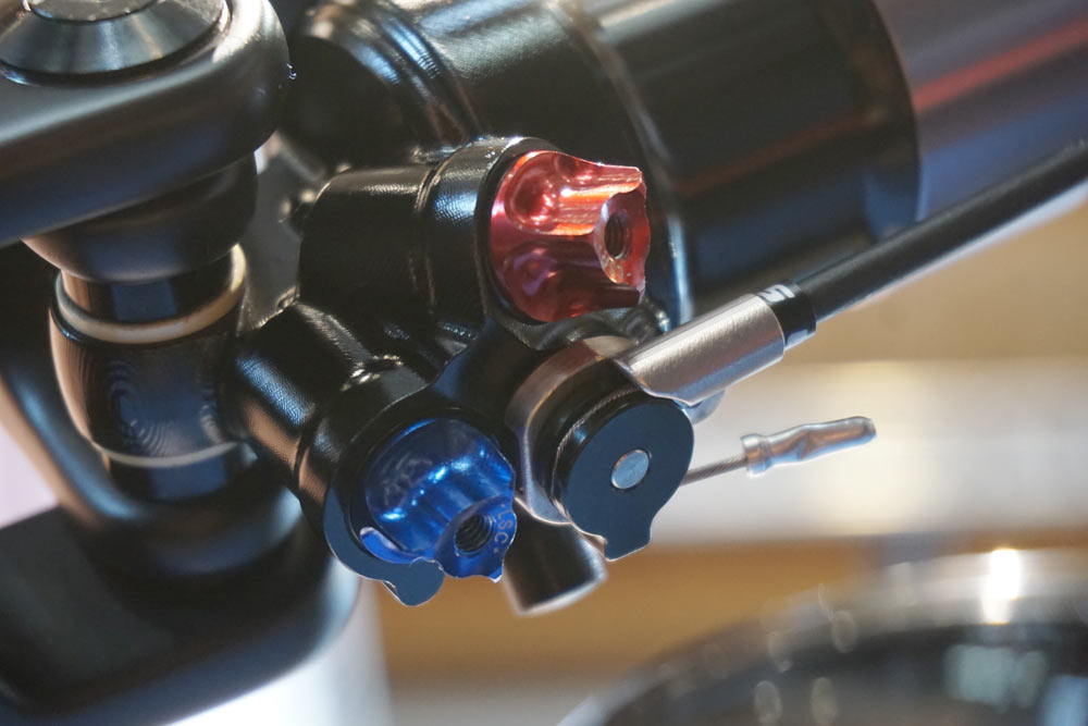

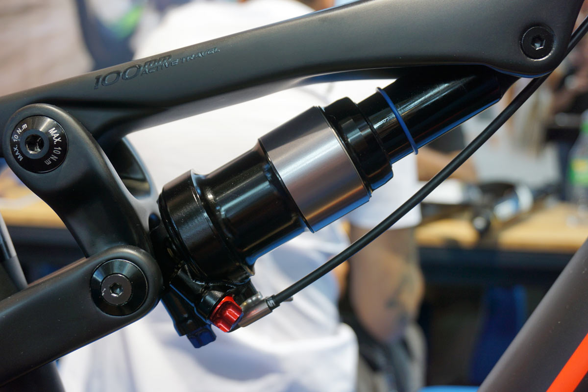

  20. edgar_rua
    edgar_rua Fantasma
    Dec 10, 2005
    25,985
    4,905
    Ya rulan porai algunas fotos, el Edge TT tiene pintaza! Con circuito de compresión y rebote separados (twin tube).
