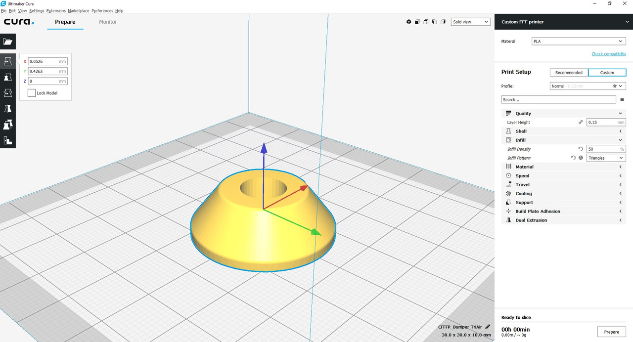

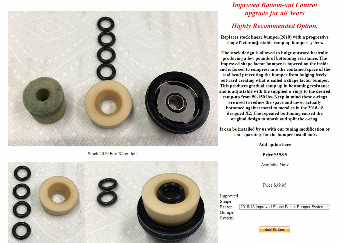

    El lunes estuve viendo por dentro un FOX X2 2019, que resulta que ahora traen como mejora respecto a los anteriores un bumper de elastómero para los topes como los amortiguadores de muelle:
    Lo de la primera foto a la izquierda, el resto es un tuneo sobre ese concepto de Avalanche Racing :D
    Para que se vea súper fácil, la idea es que en vez de hacer los topetazos cual martillo pilón sobre una tórica de m1erda... Los haga en un taco de goma como dios manda. Hace tiempo Push hacía sus tuneos sobre amortiguadores de aire incluyendo un bumper tal que así:
    El objetivo es no tener que meter tanto token ni presión de más en bicis lineales para evitar los topetazos. Que al final a base de tokens o subiendo psi lo resuelves, pero la bici se vuelve menos tragona y algo seca en la mitad del recorrido.

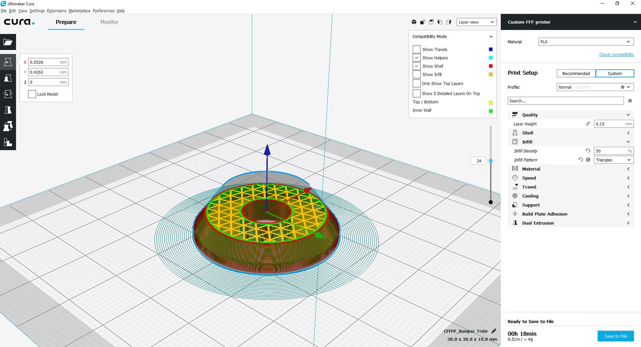

    Pues como mi bici no va sobrada de progresividad y he tenido que meter un montón de tokens, se me ha ocurrido currarme uno para el TriAir imprimiendo en 3D con material flexible. Habrá que jugar con el % de relleno para encontrar la dureza justa, pero estamos en ello, cuando lo tenga hecho y probado si alguno quiere el STL para llevarlo a imprimir os lo rulo encantado!
