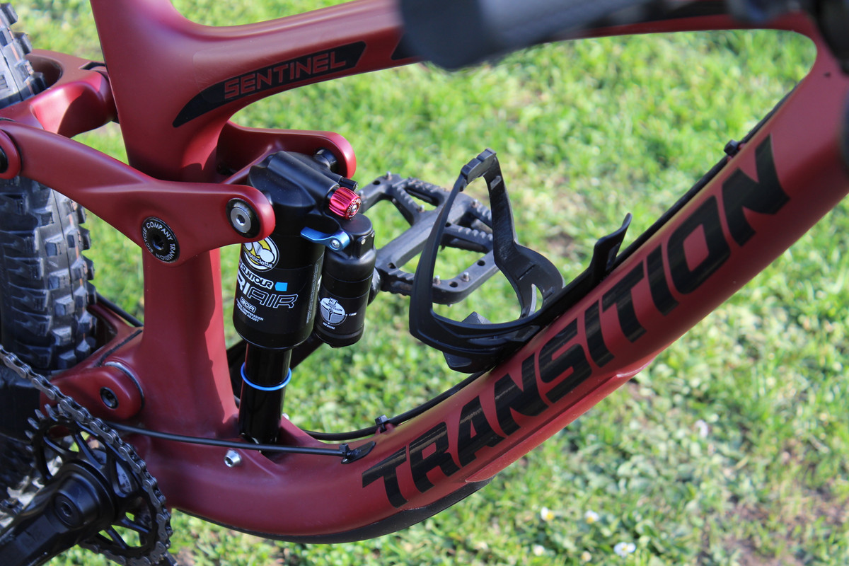

    Pero que le hace esa nefasta transition al pobre triair por diohh! jajajaja.. yo hice un tope bueno de estos que te queda resonando todo el aluminio de la bici, pero en un salto de 1,80m de alto y cayendo entre recepcion y plano (peor que planazo..) el primer dia que lo usé.
    Ahora lo que hice fué meter 3 espaciadores de volumen en la positiva, 200psi en el piggy bag, 150psi pa mis 83kg con el traje de power ranger y mano de santo!. usa todo el recorrido, va solido en el tramo medio y no he vuelto a escuchar ese aterrador sonido de "clank" metalico..jajajaja.. quiero probar meter un separador en la negativa a ver si es mas firme en el tramo inicial (aunque ya lo noto firme..)..

    No le hace nada, pero son 140mm y la uso para lo mismo que mis anteriores bicis de 150/160... Y lógicamente vas a hacer más topes :D
    Para mi el tema es que no tiene demasiado sentido que los amortiguadores de aire (todos!) traigan una mísera tórica de 1mm para evitar ese clonk metálico al topear... Es no me j0das, eso no se lo ocurre ni al que asó la manteca con un tenedor como decía mi abuelo jaja. Esa sensación que dices que queda todo retumbando, y llevas un golpe fuerte en los tobillos, es horrorosa. Por eso estoy de pruebas con el bumper, como los amortiguadores de muelle, que suavizan mucho ese efecto. No es cosa de la bici, es cosa mía, me gusta afinar al máximo las sensaciones, aunque después no se traduzcan en una mejora de rendimiento porque seguiré siendo igual de malo, pero al menos voy contento!

    @edgar_rua pues si necesitas inversores para el desarrollo I+D+i del bumper anti-clonks aqui me tienes! jajaja.. al final le volví a sacar un buen topetazo en un cortado un poco mortal de un pedrolo pa caer en la trazada de nuevo en ponteareas.. que vamos, es casi normal que haga tope ante una situación así, pero es con el CC DB que tuve esas cosas no pasaba copón! (tb es el amorto de aire mas bestia que hay..)
    Queria preguntarte si subiendo la presión del piggy bag puedo mejorar que aguante mas este topetazo al final de recorrido?.. ya con 3 reductores de volumen y la presión puesta para un 25% de sag no sé que mas hacer.. igual hablar con javi para tocar valvula del hidraulico en altas.. me da palo irme a un dh y tirarle a saltos que caes en sitios rotos (como hacia con la n3) y que este haciendo topes... para lo demas el amorto va de vicio, muy vivo y con buen soporte en el tramo medio..

    C0ñ0 que sólo llevas 3 tokens, y puedes meterle 9!! Píllate el kit de los Monarch de las gomas rojas, que trae muchos y no llega a 10eur y ve probando. Si se los pones todos no deberías topear.
    En la cámara sí claro, si le subes la presión algo más de resistencia vas a tener, ponlo a tope si quieres, pero YO probaría fijísimo a meter más tokens...
