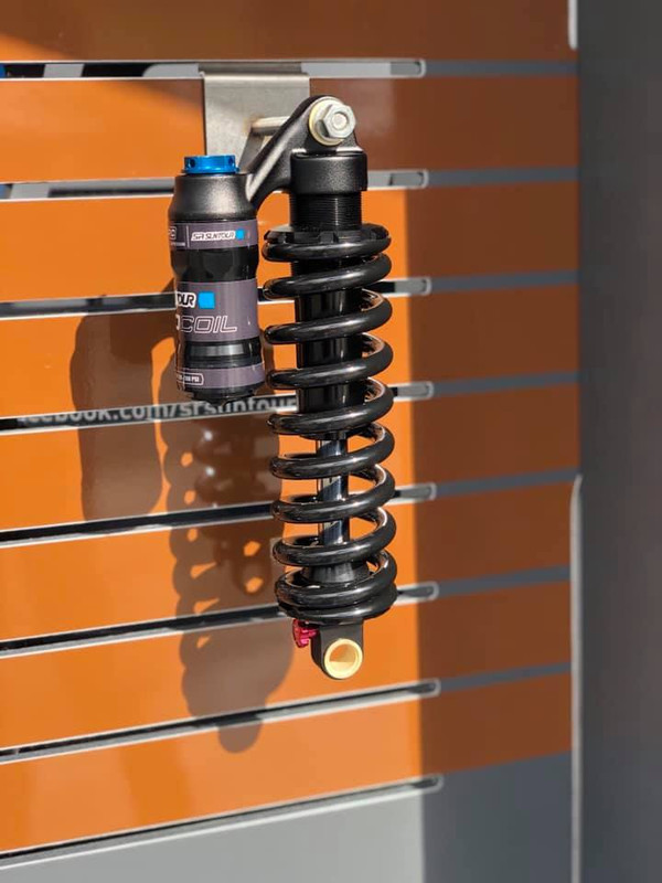

    ¿Habéis visto esto?
    Estará disponible en un par de meses aproximadamente!

    Cuéntanos más, no nos dejes así

    Yo lo había visto por Instagram, en un par de bicis de DH, ya estaban tardando en sacar un muellaco [​IMG][​IMG][​IMG]

    Lo tenían en periodo de prueba el prototipo solo para DH y con la llegada del covid se paralizó un poco el tema en general.
    Yo llevo esperando con mucha ansia la salida de ese amortiguador :).

    Mira que lo sabia. Antes de comprar el triair me lo pense mucho, pero bien contento me tiene. Asi cuando salga este, ya lo tendre amortizado

    Pintaza!!
    Se saben medidas??

    Imagino que lo harán en métrico nada mas.
