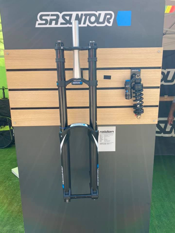

    Sent from my Mi 9T Pro using Tapatalk
  17. edgar_rua
    edgar_rua Fantasma
    10 Dic 2005
    25.985
    4.905
    Dejo un par de fotos de las presentaciones de ahora de Septiembre en Eurobike y similares ;)
    El TriAir 2 debería empezar a estar disponible en 1 mes aprox...
