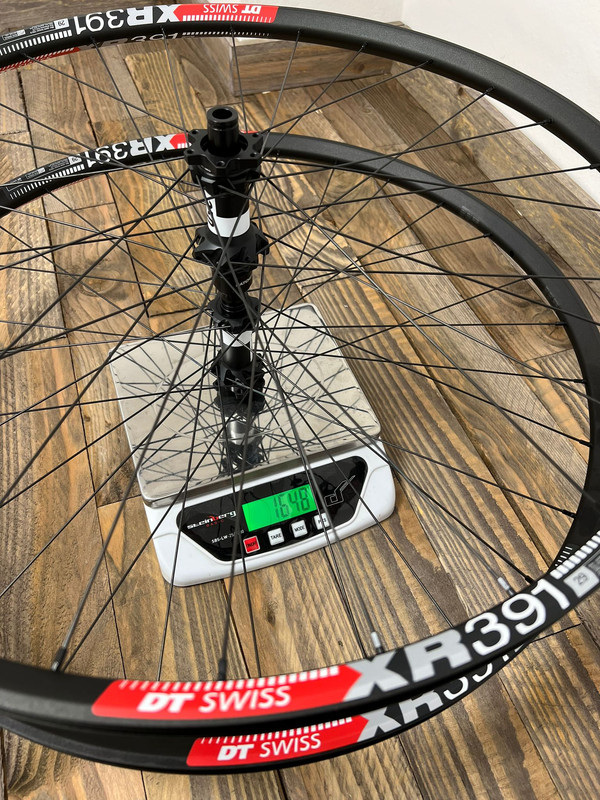

    4.905
    No sé de que época son tus 1900 pero estas seguramente sean más estrechas, con 25 mm interior. No soy nada fan de los aros anchos, aunque la inercia y la moda me llevaron a usar 30 mm en todas mis bicis, últimamente a la Patrol ya la bajé a 27 mm y para esta Occam con 25 mm voy sobrado que llevo neumáticos de risa... En la eBike sigo con 30 mm porque llevo 2.50" y porque las ruedas i9 hay que amortizarlas ... :D

    Del 2020. Asi que creo que son 30mm, hablo de memoria. Delante llevo 2.50 y detrás 2.40 Maxxis Minion exactamente.

    No es sólo el ancho interno, es que esos aros son de XC. Mucho más ligeros (y menos resistentes, lógicamente) que los XM o M que llevan las ruedas de all-mountain; ni hablar ya con los EX o los E que son aros de enduro.

    Yo a la ebike le cambié las ruedas de serie con aros de 30 interno por unas ligeritas de carbono con 25 de ancho interior, llevo neumáticos de 2.40 y no he notado cambio a peor en tema de agarre y bajadas. En rodar sí he notado mejoría porque éstas pesaron 1.390gr con fondo de llanta y válvula. La bici es una Rise y está en 18 kgs, para más datos.
    Para lo que yo hago y neumáticos hasta 2.50 no necesito garganta más ancha.

    Pues esa bici admite mucha tralla para unas ruedas de 1400gr... rodar de lujo claro. Todo depende cuanto pese cada uno, y si le das mas al trail o enduro...
