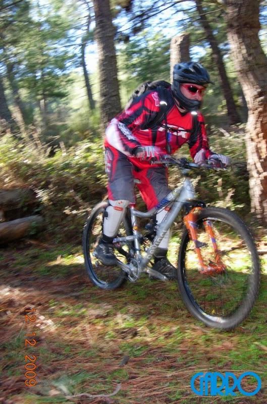

Lo primero, pedirte disculpas por si mi mensaje, en la forma o en el contenido te ha ofendido: para nada era mi intención. Era solo una forma de decirte que si solo utilizas ese recorrido, estoy seguro que llevas la horquilla con un extra de presión grandísimo, que debe ser incómoda y dura de llevar, nada más. Y sobre la geometría, pues eso, que por el tipo de bici que parece, una rigida de rally, le veo mucha barra, no se si será de 110, 120, más o siemplemente la impresión que me da. Es que no he conseguido encontrar si en algún post pones el recorrido que tiene, pero en todo caso, me reitero en mis disculpas porque creo que no te ha gustado mi mensaje anterior. Bueno, un saludo y ya nos contarás que tal si finalmente decides probar otra presión.

Me dejas más tranquilo, creí que te había molestado, mejor así!!! Lo de la geometría te lo decía por la percepción de la imagen que ponías. Entendiendo que es una bici de rally y pareciéndome que el recorrido era mayor que los 100 que comentas, la veía muy tumbada, con múchó ángulo de dirección, pero vamos, que será solo mi impresión. Bueno, has probado con otras presiones?

perdon por dejar el post un pooco abandonado,abri otro parecido y no me acorde.ahora vamos a lo de las presiones bajas,las e bajado y aprovecho casi todo,pero todabia la puedo sacar mas ,a ver si os pongo una foto de lo q aprovecho ahora.a,y la comodidad y seguridad bajando an cambiado mucho a mejor.....
