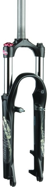

    Foto de la misma horquilla no tngo, pero es esta:

    Eso creo que solo es de muelle.
    Y tienes que aflojar los tornillos de debajo de las botellas

    Entonces que me recomendais hacer, la abro la limpio un poco y la cierro a ver que pasa??
