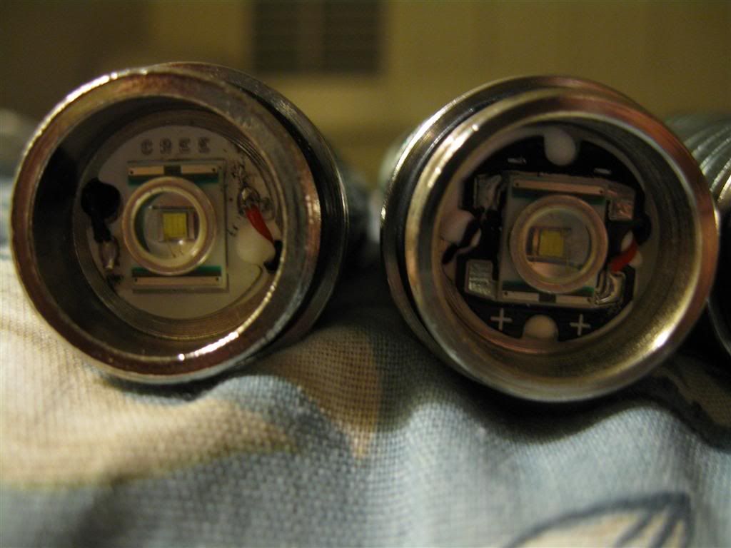

    Pues es muy curioso como de las 3 tr-801 que tengo cada una emite una luz diferente. Una de ellas da una luz muy blanca y potente, las otras dos una luz mas pálida y verdosa, después de encontrar éste hilo buscando el posible fallo: http://forums.mtbr.com/showthread.php?t=453791&page=2 puedo y aunque es antiguo (del 2008) he comprobado que los LEDs que llevan mis TR-801 son de color negro y no el blanco que se puede ver en la foto con el sello "CREE", aquí esta la imagen:
    Mis linternas llevan el LED de la derecha, en color negro.
    Al parecer hubo una temporada que enviaban emisores "pseudo Q5" o P4 con la consiguiente diferencia ¿es posible que hayan vuelto a las andadas y se estén quitando stock antiguo de linternas con emisores "falsos" o no CREE?
    Tengo la intención de enviarles un escrito a DealExtreme para explicarles el tema. Necesito que alguién mas me confirme si le ocurre lo mismo o si sus LED (hay que abrir el cabezal y retirar una pequeña junta de papel) son o llevan el distintivo "CREE".

    Uno de los textos del foro:
    http://forums.mtbr.com/showpost.php?p=5159783&postcount=73
    That's what I'm thinking.... they put those p4 emitters in the Q5 spec. flashlights to get rid of them. Few new to LED flashlight customers would know the difference, unless they compared them side by side, or even better, went for a night ride with a real Q5. I've never seen the sku 14712 on backorder, it is always in stock.... that's not the case with the Q5 models TR801's, they state "ships in 3 to 5 days" or more than likely "on Backorder until such a date.". I've a feeling that Trustfire can't sell or move the P4 LED Cree flashlights,
    The lights I got in December are beyond duds, they are completely unacceptable. The two I got in October with real Cree Q5s were at or very close to the 230 rated lumens claimed in the ads.
    I've done all the thread scraping, tightening, shorting the battery to the housing to eliminate the switch as a culprit. I even switched pills, putting the good Q5 pills in each new body and switch, and through the process of elimination,even putting the new emitters in my October bodies, and the results of the pills from the new lights is the same, sub standard performance. Which is why I believe they switched out the emitters and stuffed the new lights with P4's.
    Traducido por Google:
    Eso es lo que estoy pensando .... ponen los p4 emisores en el Q5 de especificaciones. linternas para deshacerse de ellos. Pocos nuevos clientes linterna LED notaría la diferencia, a menos que ellos en comparación lado a lado, o mejor aún, fue a dar un paseo en la noche con un Q5 real. Nunca he visto el sku 14712 en pedido pendiente, es siempre en stock .... que no es el caso de los modelos Q5 TR801, ellos "estado de los buques 3 a 5 días" o más que probable "en el pedido pendiente hasta esa fecha.". Tengo la sensación de que Trustfire no puede vender o mover el P4 LED linternas cree,
    Las luces me puse en diciembre están más allá de municiones sin estallar, que son totalmente inaceptables. Los dos me puse en octubre con el Real Q5s Cree estaban en o muy cerca de los 230 lúmenes puntuación reclamada en los anuncios.
    He hecho todo el raspado hilo, apretando, poniendo en cortocircuito la batería a la vivienda para eliminar el interruptor como culpable. Incluso me cambiaron las pastillas, poniendo las píldoras Q5 bueno en cada nuevo órgano y el interruptor, ya través del proceso de eliminación, incluso a poner los emisores de nuevo en mi cuerpo de octubre, y los resultados de las píldoras de las nuevas luces es el mismo, de calidades inferiores rendimiento. Por eso creo que cambiaron a los emisores y las nuevas luces de peluche con P4.

    Al parecer es mas lotería que otra cosa: http://www.foromtb.com/showthread.php?t=345069&p=10577623&viewfull=1#post10577623
    "dos q5 en dos linternas iguales pueden perfectamente dar mas luz uno que otro, con muchos de los circuitos que utilizan estas linternas el factor que mas influye en el led es el vf del led que es pura lotería ( aplicando el mismo voltaje a varios q5 no circula la misma intensidad por cada uno)" (moviles2)

    no soy un experto en el tema, pero la estrella (lo blanco ó negro que dices) no tiene nada que ver con el led, el led como lo vende cree es montado sobre el cuadraditto blanco (en los dos casos de la foto) y en algún caso si aconsejaban desmontar el led de la estrella para ponerle bien de silicona térmica entre la placa del led y la estrella que habia unidades sin silicona
