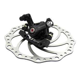

    Sin haberlos visto nunca te diré lo que sé de ellos.
    El sistema es simple. Realmente no es un sistema de doble pistón sino una pinza dividida en dos, con la parte interior móvil. Al accionar la palanca el pistón exterior se aproxima a la llanta como en cualquier mecánico mientras que una leva hace que la mitad de la pinza a la que va fijada la pastilla interior se aproxime también.
    Son bastante más baratos que unos Avid BB7, pues en los EE.UU. los Avid cuestan unos 80$, mientras los IRD andan por los 60$. A esto hay que añadir que los IRD sí traen fundas (unas Yokozuna incompresibles tan eficaces como desconocidas) y cable por lo que en el juego trasero+delantero te ahorras en total unos 60-80$.
    Los repuestos son sencillos de encontrar pues las pastillas son las mismas que las de los Shimano de gama media y baja.
    Y hasta ahí lo bueno. En el aspecto negativo pesan bastante más que unos BB7 (unos 160 gr la pinza BB7 contra unos 225 de las IRD), que no destacan por ser precisamente ligeros. Por otro lado el ajuste de la pastilla externa se realiza con una llave Allen de 3mm contra el ajuste manual de los BB7 (en los BB5 se realiza con el tensor de la palanca de freno).
    Los BB7 cuentan, además con regulación de la tensión del muelle y los IRD no (ni los BB5) aunque yo he llevado dicho tornillo hasta los dos topes y no he notado mayor diferencia en la frenada.
    El juste tridimensional de los Avid literalmente patea en el culo al de arandelas de diferentes espesores de los IRD y de las demás marcas, Ahí es donde realmente Avid se desmarca del resto de frenos de disco del mercado.
    En el aspecto desconocido es una incógnita la fiabilidad del mecanismo "de doble pistón" de los IRD. Tras muchas salidas con barro habría que ver si el sistema sigue funcionando como el primer día.
    Para mí y salvo para usos muy bestias o para los obsesos del peso no hace falta más que unos BB7 bien ajustados para enfrentarse a cualquier ruta de montaña, por complicada que parezca pues su rendimiento es netamente superior al de todos los hidráulicos de gama media y baja e incluso al de algunos de las gamas más altas.

    Hola, refloto para saber si alguien ha probado los TRP Spyke. Aparentemente se desplazan las dos pastillas contra el disco. Saludos.
  10. Andreçao
    15 Ago 2006
    19.776
    8.720
    Por lo que me ha comentado uno que los tiene tal vez tengan un poco menos de potencia que los BB7, el taco es mejor, la regulación es independiente (como en los BB7) y dan menos problemas de roces.
    Pero es una opinión de otra persona porque yo no los he probado.
