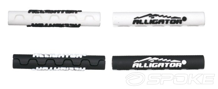

    He comprado en ebay unos cuantos de éstos:
    Estoy forrando los cables jeje, e cogido tanto miedo que pecaré por exceso jeje.
