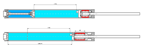

    Algo más de info, para el que no conozca el sistema:
    http://linkagedesign.blogspot.com/2016/03/camara-de-aire-awk.html
    https://www.fahrrad-fahrwerk.de/awk-pike-montageanleitung/
    Cámara de aire AWK.

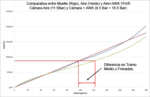

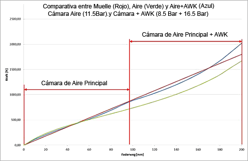

    El segundo producto del que quiero hablar es del sistema de doble cámara de aire AWK. Esta pieza sustituye al tapón de la barra izquierda en las horquillas Rock Shox con barras de 35mm (Pike y Boxxer) y sirve para dividir la cámara de aire positiva en dos partes, consiguiendo un funcionamiento muy similar al de un muelle. En el tapon exterior tenemos dos válvulas, con una le damos presión a la primera cámara y con la otra a la segunda...
    Como podéis ver en las gráficas el sistema tiene un comportamiento muy similar al del muelle. La horquilla comienza a funcionar comprimiendo la primera cámara de aire y cuando la presión llega al mismo nivel de la segunda cámara (El doble mas o menos...) las dos cámaras funcionan como si fuesen una sola. El sistema se vuelve un poco mas progresivo pero la mayor diferencia se encuentra en el tramo medio, en el que la horquilla gana mucha fuerza, algo que ayuda muchisimo por ejemplo en frenadas, donde la horquilla se va a comprimir mucho menos que con la cámara de aire original. Si lo comparamos con un muelle este sistema tiene dos ventajas, la primera es el peso y la segunda es que es reversible... hoy en día ya existen kits de muelle para la RS Pike, pero los muelles desgastan un poco el interior de las barras y una vez que se utilizan ya no se puede convertir la horquilla de muelle a aire.
    La idea en principio es muy similar al IRT de Manitou, pero el sistema AWK lleva varios años desarrollandose en el foro de MTTB-News.de por lo que no tiene mucho sentido discutir sobre quien lo inventó primero... Lo importante en este caso es que es una opción muy interesante para todos los usuarios de Rock Shox.
