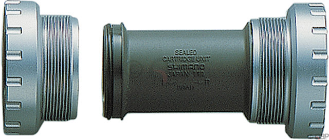

  17. excalador
    excalador Miembro
    Aug 1, 2009
    40
    Esa biela y plato no te valen para tu eje pedalier ;tienes que montar tambien el eje shimano hollowtech.
