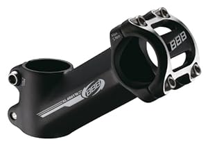

    Bueno, yo lo que veo es una bici con un carácter y una posición de conducción muy deportiva y es que no todo el mundo está habituado a ir tan inclinado hacia adelante. 1'5cm más alto el sillín no es malo pero sí puede ser que depende de la persona le sea incómodo. Lo ideal es que esté a la misma alutra.
    Adelantar o retrasar el sillín no soluciona nada, al contrario cambia la posición de pedaleo y puede producir dolor de rodilla si se va muy retrasado o dolor de pantorrillas si se va muy adelantado. El sillin tiene que ir cuando haya plomada de la parte delantera de la rodilla al final de la biela.
    Lo que sí influye en la comodidad es la longitud y el ángulo de la potencia. Una potencia inclinada hacia arriba da como resultado una posición más erguida y acaba con el dolor de cuello. De ahí que sea de suponer que una bici más pequeña al haber menor distáncia de triángulo nos lleve a tener una posición más erguida en la bici.
    El manillar por uno de doble altura en una 29" es totalmente innecesario.
    Mejor opción a mi modo de ver: cambiar la poténcia por una de unos 70mm de largada +-20 o 30 de inclinación:
