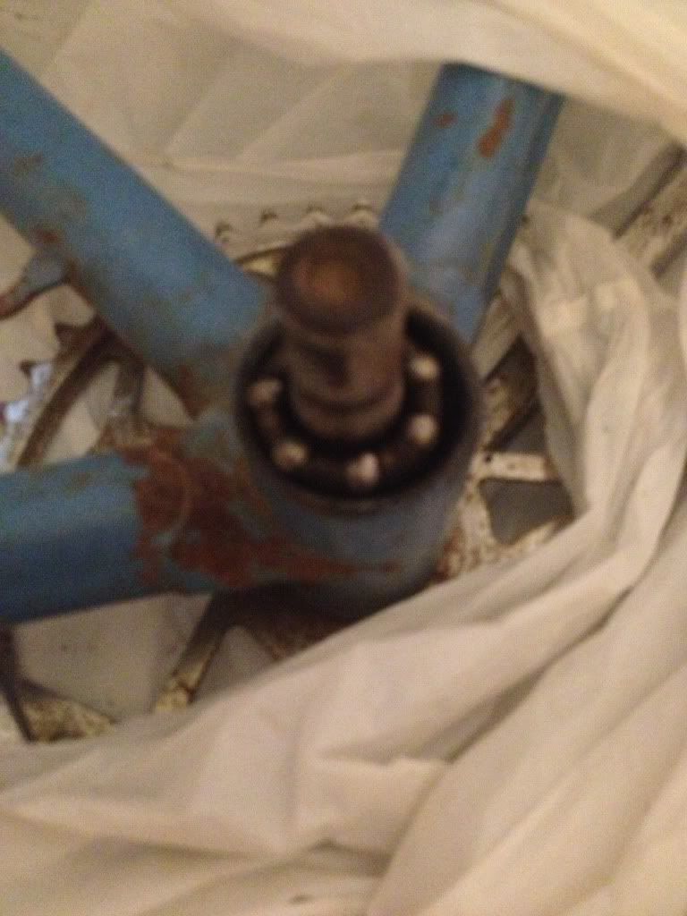

    Tengo un cuadro orbea a la venta y he medido el eje del pedalier y me sale que tiene 35 mm la rosca y 70 mm la caja donde se pone el eje de largo.
    Un posible comprador me pregunta si le sirve un eje de este tipo
    http://www.santafixie.com/accesorios-bicicleta/transmision/eje-pedalier/eje-pedalier-bsa-107.html
    Vosotros que sabeis de esto como lo veis
    Tambien me gustaria saber si hay algun adaptador o algun procedimiento para adaptarlo
    Os dejo alguna foto

    El eje supongo que será 68 que es lo standard, lo que tienes que tener en cuenta es para que lado rosca, hay dos tipos inglesa que es la habitual de Orbea e italiana, por lo demás si le serviría, otra cosa son las bielas, que le sirvan o no, tenlo en cuenta también. Un pedalier BSA se lo puedes poner sin adaptadores, pero deberías cambiar también bielas porque no son compatibles.

    si el ancho es 70 mm es rosca italiana y no le vale ese eje de pedalier

    Cuando has quitado las cazoletas de ambos lados, si la has desenroscado en el sentido contrario a las agujas del reloj, entonces son rosca italiana, pero ambas cazoletas ojo.

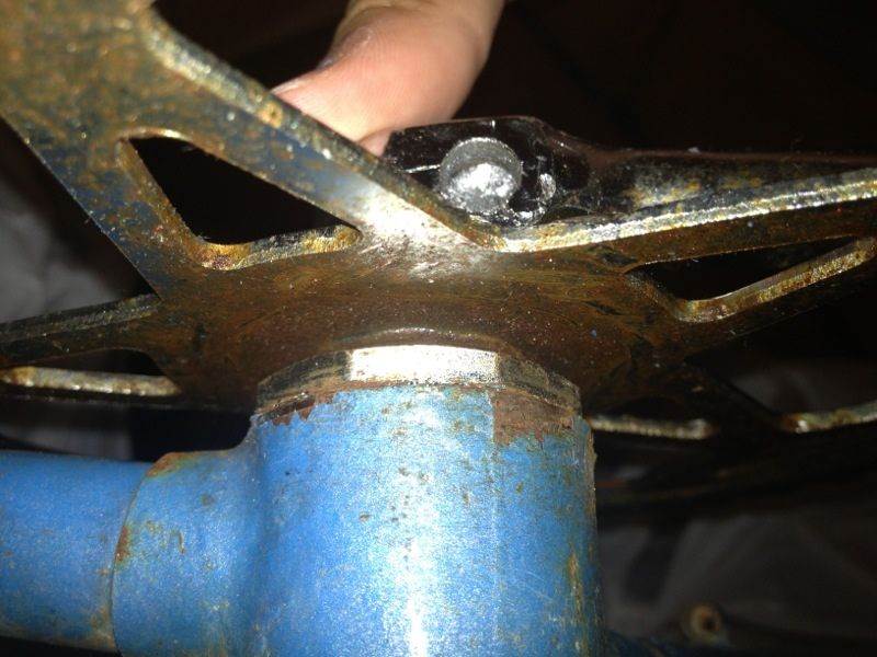

    lo que mide 70mm es la caja donde metes el eje y las cazoletas en el cuadro (esto pertenece a la bici)
    solo he podido sacar una cazoleta y para apretarla hay que hacer fuerza en el sentio horario y para aflojarla hay que hacerlo en sentio antihorario
    estoy tratando de sacar la otra biela para el pasador esta muy atascado y me esta costando
    Correcto, eso es lo que hay que medir.
    Supongo que la cazoleta que has podido sacar es la izquierda, esa cazoleta tanto en BSA como en rosca italiana se afloja a izquierdas.
    La que cambia es la cazoleta del lado derecho, la de los platos, en BSA afloja a derechas y en tu caso en rosca italiana a izquierdas o sentido anti horario

    eso es lo que me falta por saber pero quitar esa biela me esta costando bastante
    mañana la cortare o algo asi ya que no me sirven ni esas bielas ni el plato
