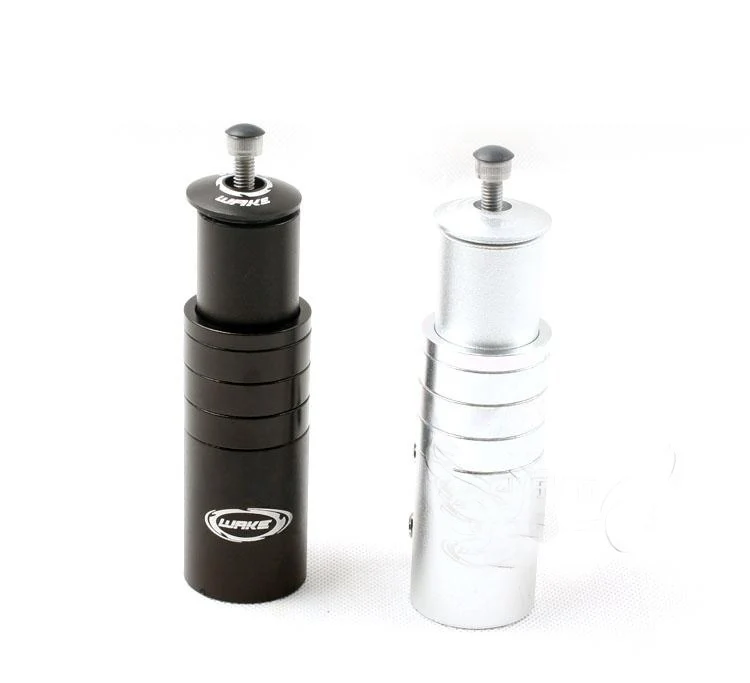

    También si no estoy equivocado hay un prolongador del tubo de direccion
