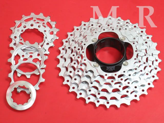

    Hola, tengo otro post abierto sobre un problema que he tenido con un cassette xt del 2008 pero voy a ponerlo aquí y a subir fotos. Resulta que lo compré la semana pasada en Kompressor-bike y cuando lo fui a instalar me encontré con que al montar la rueda con el cassette ya puesto, el cassette roza en los radios cuando dejo el piñon suelto, osea, cuando gira la rueda y el piñon se para, sin dar pedales. El resultado fue que se arañó un poco la araña negra del cassette y la verdad es que no encuentro el motivo. Como única solción veo poner un separador muy fino antes del cassette, pero no se si es una chapuza o es una solución habitual.

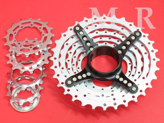

    Observando el cassette mio y el de una foto del xt de internet me encuentro con que las arañas no son iguales, en el mio la araña sobresale al último piñon, el 32 y en el que veo en las fotos de internet no sobresale, lo que sobresale son unos penachos, pero la araña se queda dentro. ¿qué opinais, puede que el roce sea de esto? ¿que opinais sobre la diferencia de las arañas entre estos dos cassettes?

    Esos penachos que sobresalen en la primera foto son para evitar que la cadena se caiga entre los radios y el casette y se queda ahí "chupada". En cuanto a tu casette, pues ni idea... da la sensación de que falta el piñón grande, no?

    Hay dos versiones:
    El 11-34 que lleva araña con 5 brazos y pivotes para que no se caiga la cadena entre los radios.
    El 11-32 que lleva araña de 4 brazos, sin pivotes y que pesa menos tambien.
    Así que el que tienes tu no es falso. Simplemente que es la versión 11-32

    pues yo creo que no... lo de los brazos si... de 5 el de 11-34
    pero lo de los salientes.... creo que no, da igual que sea de 11-32, los del 2008 los llevan.... aun asi da igual, piensa que si este te roza, el de los salientes ni te cuento... haz una foto de la rueda.

    Aqui un par de fotos del CS770 (XT 2008) en el que se puede ver que la ver. 11-32 no lleva los pivotes.

    Es ese de la foto exactamente, por lo tanto, eso de los brazos queda solucionado, son diferentes el 32 del 34 y el 32 no lleva pibotes. Lo de los roces ya he probado de todo y no es un fallo de montaje, aunque cuando la rueda está fuera, con el cassette montado, giro el cassette y no roza, pero pasa muy justo. Después cuando meto la rueda y apreto los cierres ya si que roza. El buje es un sun ringle dirty flea (en la foto) y con el cassette antiguo, un deore, no rozaba nada y quedaba bastante separado de los radios, justamente la distancia que ocupan las arañas del xt. Me han comentado que meta un separador de piñones antes del cassette, pero no se si esta es una solución casera o es algo que se hace habitualmente. ¿qué os parece?

    Ya te comente en el otro post ese no es del 2008, yo tengo el xt 11-32 del 2008 comprado en fizzbikes y es igual que el de la primera imagen que has puesto pero de 4 brazos.
    Fijate que en el del 2008 lleva una agujero en forma de elipse al final de cada brazo comunicándose con el último piñón, en el tuyo no lo lleva.
    Siento no poder poner fotos, comprado aqui http://www.fizzbikes.com/?topic=listing&cat=40&product=1003

    entonces... si que llevan los pitorros.. ya me parecia raro

    No te han engañado. El de tu foto es un XT 11-32 2008.
    Unas respuestas atras te han puesto fotos y enlace con la explicacion.
    El 11-34 lleva 5 brazos y el 11-32 lleva 4 brazos.
