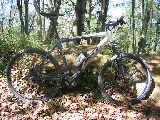

    Gracias "gonsila", no los habia visto. Lo que no controlo mucho es el tema del rotor, como se yo el que necesito para mi bici?
    Tengo una Bh expert de 2008 y la horquilla delantera es sountour y las llantas tioga. tampoco se muy bien si necesitaria algun adaptador.

    pues necesitas un adaptador que tenga el tipo de anclaje que lleve la horquilla,y que tambien sea del tamaño apropiado para le disco que montes;si el disco es de 160,necesitas un adapatador para discos de 160.y asi para otros tamaños,no se que tipo de anlaje lleva tu suntour,pregunta a tu tendero,supongo que llevara uns IS MOUNT,no se.

    De nada, pa eso estamos. Los que pille para la otra bici vienen con un monton de adaptadores, asi que supongo que no vas a tener ningun problema. En cuanto a diametro mira el manual de tu horquilla y te dira el maximo. Yo los que he pedido son dos de 185. En la otra bici tengo 185 y 160 y con unas manetas malas haces invertidos con un solo dedo, asi que digo yo que con eso tienes de sobra. El montaje de los discos es el de 6 tornillos, asi que supongo que con eso tampoco tendras problema. Si quieres postea una foto de tu horquilla y miro los adaptadores que traen.
    Ah, y en el codigo descuento en bicimarket pon 'foromtb' y te descuentan 6 euros y pico.

    Creo que esa horquilla tiene el mismo anclaje que la mia. Traen los adaptadores, tornillos y una llave torx para montarlos. Trae todo lo que necesitas menos funda de freno, cable y maneta. Te pongo unas fotos aunque no se si se vera algo que el movil con poca luz no saca na.
