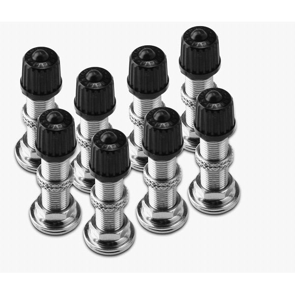

    Yo lo primero que hago en mis ruedas es ampliarle el agujero para poder montar válvulas schrader, que me parecen más simples, robustas, prácticas y baratas (2 € la unidad). Los obuses schrader son fáciles de encontrar en ebay, aliexpress... en cajitas con decenas.
    De las presta no lo veo tan sencillo, y son más caras y no uso... A ver si alguien que las monte te puede ayudar.

    Aquí http://bikespain.es/recambios/index.php?main_page=product_info&cPath=114&products_id=1455
    a 1 € cada válvula, más 4 € de gastos de envío. A ese precio merece la pena comprar 4 al menos para tener de repuesto. El obús se desmonta, por supuesto.
    Como tienen el asiento a la llanta circular, en los aros estrechos hay que limarle dos chaflanes para que entren, yo lo hago rozándolas en el disco de una radial. La junta de goma se la fabrico recortándolas de una junta gruesa de las que se ponen en las cisternas de los retretes que son baratas, pero podrían hacerse recontando cámaras viejas.
