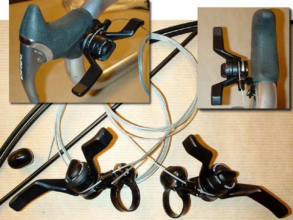

    Esto son manetas de fricción? Hasta cuantas marchas puedo poner?

  3. ollek

  4. clarendon

    Ostras que frikada... Hasta cuantas marchas puede manejar un cambio de fricción?

    Por seguridad, 7 u 8. Por meter muchos piñones, los que quieras, pero vas a ir más tiempo ajustando que disfrutando de la bici.

  7. Kanaima

    Por lo que he visto, parece que la denominación del modelo específicamente es Command (apodados "butterfly" por la forma de mariposa) y Accushift sería un tipo o "gama" de cambio mucho más general.
    http://velobase.com/ViewShiftSystem.aspx?ID=28186739-7c70-4804-99ec-37c8f8e48704
