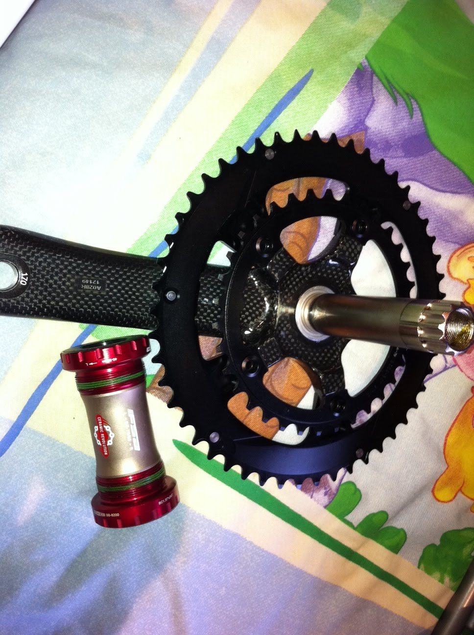

    Hola espongo mi caso haber si me echan una mano urgente que estoy super atacado !! compre las Bielas FSA KFORCE Compact segun las Características ponian esto :
    Bielas huecas de fibra de carbono con acabado 3K
    Eje de aluminio 7050 axtruido a baja velocidad
    Rodamientos ceramicos BB30
    Platos de aluminio 7050 CNC
    Tornillos de platos de aluminio Torx T-30
    Longitud:170-172.5-175
    BCD 110mm
    Platos 50/34 dientes
    Compatibilidad: 10S- DA7900-C1
    ahora os pregunto estas son validas para bb30 ? me e comprado una supersix y por lo que estoy ahora investigando creo que no me van a valer hoy acaba el dia de plazo de la devolucion , y no se si me las van a devolver , en las caracteristicas ponia rodamientos bb30 por eso las compre!! os pido ayuda consejo gracias a todos..[​IMG]

    Esas bielas no son bb30. Otra cosa es que las podrias aprobechar adaptando el cuadro con unos casquillos.

    obviamente esas bielas no corresponden con la descripción, no son bb30 así que devuélvelas y que te den unas bb30 de verdad.

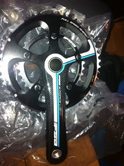

    Claramente han metido la gamba. Los rodamientos no son BB30, son BB-8200 (que es el nombre del modelo de cazoletas). Ademas, el anlace que has puesto, las de la foto. las azules, si son BB30.

    hola no entiendo lo de las azules ? explicame por favor esas son las que me an enviado las azules pero con ese rodamiento

    En la foto del enlace, las bielas azules llevan la pegatina, en uno de los brazos en la pegatina blanca, que dicen que las bielas son BB30.
    Igual que estas:

    Para que te hagas una idea, esto es lo que tiene que llevar unas bielas BB30. Rodamiento sueltos para ponerlos incrustados dentro del cuadro.
    Ves la pegatina de BB30 de la biela??

    claro las mias mira como son .. joe como me lan pegado jejej [​IMG]
