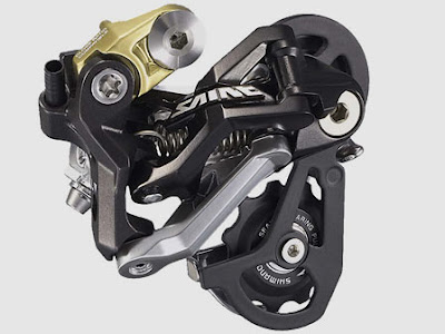

    En la anterior Glory llevaba el Saint y de ajustes no tuve apenas problemas, lo normal de tensar un poco la sirga. Pero en lo del tornillo me pasaba lo mismo que a ti, cuando notaba que iba mal era porque se me flojaba el tornillo que lo fija al cuadro. Y también probe con loctite.

    La direccion de la 2010 no sirve para una 2008 por que es tapered y la 2008 no es conoca pero la cazoleta inferior en la glory2010 va embutida dentro del cuadro y el rodamiento es de mas diametro que el de una 2008 por cierto si al sain le dejas fija la pieza amarilla que hace de basculante se va a afojar toda la p... vida po que al primer bache la inercia lo manda hacia atras y lo afloja igual que si le das con una llave por eso tiene que girar libre en los dos tornillos
