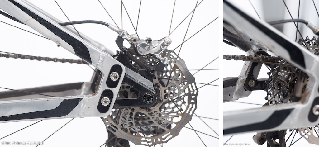

    No te ha entrado en garantía?? Yo no veo normal que haya partido de esa manera, y mucho menos con el tiempo que tiene :shock:
  6. chullas
    chullas Miembro Reconocido
    6 Jun 2006
    9.703
    631
    Culpa mia por no poner el tornillo de seguridad , de todos modos diria que fue por llevarlo muy apretado y no flojo... No le he comentafo nada de garantia al distri, pero si me vuelve a pasar dentro de un tiempo si que se lo dire, ya que no me pareceria normal. Un saludo
  7. jalafer
    jalafer Miembro Reconocido
    29 Ago 2008
    2.042
    132
    Getxo
    Ese eje es bastante delicado. Por mi experiencia con la Rune, si lo aprietas demasiado se te puede quedar atascado y le cuesta salir. En ese caso, aflojas los tornillos de los chips de amarre de las patillas y sale fácil. Parece como si se quedara un poco descuadrado, igual por eso te ha partido.
    Sería bueno que alguien pusiera las instrucciones de amarre de ese eje (si alguien las tiene).
    por otra parte yo trate de sustituir el eje original por uno DT con leva para apretar y no valía (era más corto que el original). ¿Sabe alguien de algun eje que le valga?
  8. Adriano
    Adriano Miembro Reconocido
    2 Abr 2007
    18.927
    4.833
    Recomiendo fijarse en el eje, hay un numerito que pone 8NM torque.
    ES DECIR TIENE UN PAR DE APRIETE ESPECIFICADO EL EJE.
    Si el eje se aprieta conforme a ese par y se pone el tornillo de seguridad, ya vereis como no se rompe.
    Hay que respetar los pares de apriete siempre... luego pasa lo que pasa, tener una llave dinamométrica es muy importante para todas estas cosas, sea en banshee, intense o la que sea

    como es ese tornillo de seguridad ?
  10. Adriano
    2 Abr 2007
    18.927
    4.833
    Es un tornillo que rosca por el lado opuesto por donde entra el eje normal trasero. simplemente. y QUE TAMBIEN TIENE UN PAR DE APRIETE

    ok, es para cualquier eje de 12 ? , puedes poner alguna imagen o link?

    hace falta dod tornillos para sacar el eje de 12 de la banchi??

    No, puedes llevarlo como cualquiera normal si quieres, pero el tornillo de seguridad para algo está.

    3 Nm concretamente, vamos... testimonial.
    Jalll, para sacar el eje de la rueda trasera desenroscas y sacas primero un tornillito que va enroscado en el eje por el lado del cambio y que hace de tope (el que se aprieta a 3 Nm) y después se desenrosca y se saca el eje de 142x12 (el de 8 Nm).

    Creo que al estar hueco en la punta y no poner el tornillo de segiridad, el eje ahi queda mas debil y por eso pudo romper.
    Sin duda que si trae ese tornillo es por algo

    Tornillo de 3Nm
    Eje de 142x12 a 8 Nm
