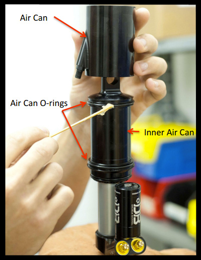

    no es abrilo hombre, la camara de aire grande es donde se ponen los espaciadores azules, segun quieras que vaya el amortiguador, nada mas, no es ni reforma de importancia de cara a la itv :p ni nada :)
    es algo que te lo dicen en el manual y todo, por si segun tu peso sistema de la bici la necesitas mas o menos progresiva lineal bla bla bla y es mas te da dos gomitas/juntas toricas para cuando lo abras si quieres cambiarlas :D
    http://www.canecreek.com/resources/products/suspension/dbair/dbair_air_volume_adjust.pdf

    Pues parece bastante asequible comprobar eso. De todas formas ya tiene la orden de recogida y lo va a mandar. Gracias Termaltake.

    Termal desmonte la cámara del ccdba y parece estar todo correcto , aunq a mi no me pierde tanto como al otro compañero .

    Zorro pues va a tener que darse un viaje :( el cane air :( estaban bien le diste aquello no?¿ y bueno a ver si ahora pierde despues de la vase... a ver si era resecas o alguna coñada... si no ya es por otro lado y toca abrir :(

    a finales de semana me llega el deposito GRANDE del cane air... segun las graficas la bici va mejor con el... ya os ire contanto cuando lo ponga para el finde a ver... pero bueno por lo que se saca de sus graficas pinta una mejora mas al bicho :p
